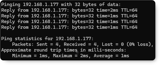

Vandaag Homey weer schijnbaar offline terwijl alles wel bleef werken.
Wederom was het even kort verbreken van de UTP kabel voldoende om alles weer aan de gang te krijgen.
Voordat ik de UTP lostrok heb ik nog wel kunnen constateren dat de Homey zich gewoon laat pingen.
Hij wordt dus nog wel gezien in het netwerk
(Homey IP = x.x.x.177)
Peter
