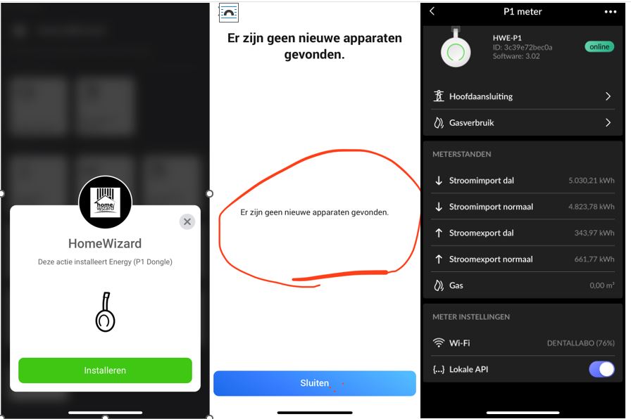

Beste Jeroen, ik heb een P1 meter aangesloten op mijn digitale meter en die werkt prima in de Home Wizard app, maar als ik de P1 dongle vanuit Homey toevoeg en wil installeren vindt hij die niet. Ik heb enkele screenshots toegevoegd: wat zou ik fout doen?
Heb je eventueel ook in het engelstalige gedeelte gekeken?
https://community.homey.app/t/app-pro-homewizard/19267
Daar is het wat drukker met gebruikers.
Zitten de Homey en de P1 in hetzeflde wifi netwerk?
Verder hier meer tips in NL:
En het engelse deel heeft nog meer info:
Er lijkt in de mDNS discovery implementatie van Athom iets raars te zitten, soms moet de app (of Homey) herstart worden om het weer werkend te krijgen. Dus @Guy_Adriaens, probeer dat ook eens als je dat nog niet hebt gedaan (maar het blijft wel een vereiste dat Homey en de P1 in hetzelfde netwerk zitten).
