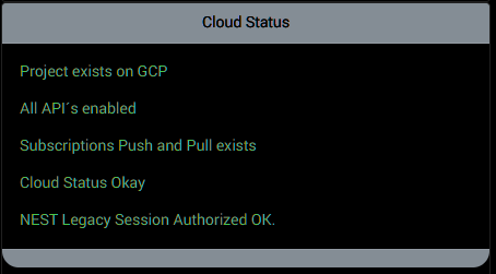

kun je naar app instellingen gaan, even wachten en me een screenshot sturen van de statussen die langskomen?
zie dat de nest legacy niet ok is, maar ben deze aant proberen maar zit vast op punt
In de development tools komt een entry met iframerpc. Click op de entry en onder headers, general sectie, staat een aanvraag url die begint met account.google.com. click recht en copy value/waarde.
vind de iframerpc niet
Gelukt

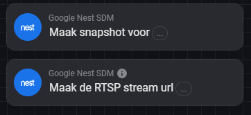

als ik gebruik wil maken van deze kaarten
welke instelling moet ik dan aanzetten? zie hier maar 1/6 cams?
Het vervelende van Google camera modellen is dat de capabilities niet hetzelfde zijn over alle cams heen. De oudere supporten bijv snapshots en streams, de nieuwere weer niet. Dus de oudere geven snaps in de UI en daar kan je bovenstaande kaarten voor gebruiken (die worden beschikbaar als het device dat ondersteunt). De nieuwere wss niet. Afhankelijk van de mogelijkheden die de cams doorgeven gebruik ik dat.
Homey doet (nog) niet aan live streams, ook dat is een beperking.
Vanwege het ontbreken van HCS de afgelopen periode heb ik ook niet veel naar de App zelf gekeken en of er issues zijn in het Google SDM systeem.
Daar kan ik nu weer naar gaan kijken omdat we iets kunnen publiceren :sweat_smile:
al mijn cams zijn nest battery
maar zie er maar 1 in de lijst voor snapshot, ben nu aant proberen voor bij beweging een snapshot te krijgen maar voorlopig nog geen succes
kun je voor de cam met snapshot een beweging doen en me dan de log via PM sturen, dan kan ik zien of er events binnenkomen
