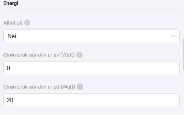

For Ă„ komme i gang mĂ„ du “legge til en ny enhet” og deretter velge “StrĂžmregning” som enhetstype.
Etter at du har lagt den til som en “enhet” sĂ„ fĂ„r du tilgang til “Avanserte innstillinger”. Dette er litt misvisende fordi innstillingene ikke finnes i selve appen, men fĂžrst blir tilgjengelige pĂ„ “enheten” nĂ„r den er lagt til.

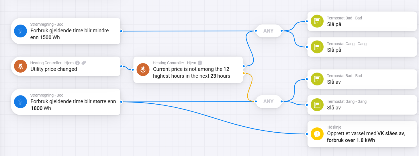

SÄ for Ä unngÄ Ä trigge et nytt effektledd og dermed hÞyere nettleie har jeg laget en enkel Flow som gjÞr fÞlgende:
  1. NÄr neste effektledd (f.eks 2kW) nÊrmer seg sÄ slÄs varmekabler/etc av i 1t.
  2. Etter 1t sÄ sjekkes det om strÞmforbruket fremdeles er hÞyt (f.eks over 1.8kW) og hvis JA sÄ blir pÄslÄing utsatt med 1 ny time. Hvis NEI sÄ slÄes varmekabler pÄ.
  3. NÄr forbruket gÄr endel under effektleddet (f.eks under 1.5kW) sÄ slÄes varmekabler pÄ uavhengig om det har gÄtt 1t eller ikke.
  4. Effektledd (kW), inn-/utkoblingstid og grenser (buffer) fþr effektledd kan justeres til hver enkelt behov😉
Slik ser flowen ut:
Et annet eksempel finnes her.

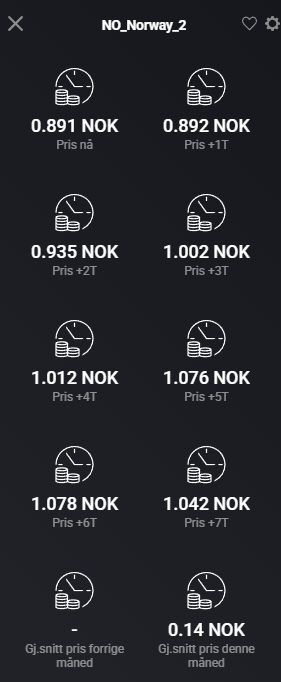

Feilverdier i appen, hentet kl 1310:
Disse verdiene for NO2 er altsÄ feil
Tilsvarende er det bare en tom graf akkurat nÄ, kl 1300:
Oppdatert kl 1420: NĂ„ er de riktige prisene og grafen tilbake:. NĂ„ er det helt andre og helt korrekte verdier, som stemmer helt overens med verdiene fra andre kidler og NordPool direkte.
Jeg ser det samme hos meg der strĂžmprisen faller til 0,00 kr kl. 13, og justerer seg fĂžrst tilbake kl. 14.
