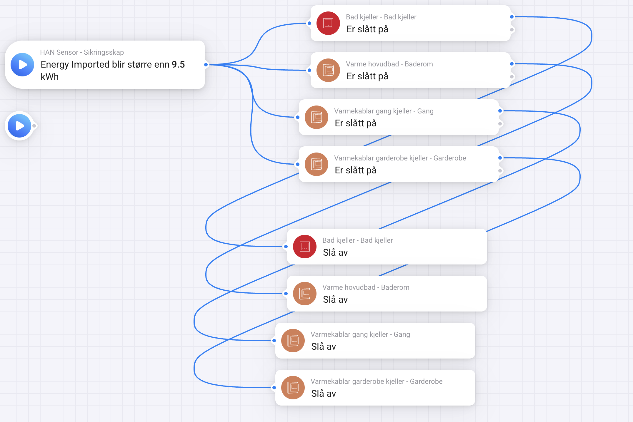

Hei! Eg er ogsÄ Futurehome-flyktning og forsÞker Ä fÄ oversikt over HomeyPro-verda. Eg har eit relativt enkelt oppsett med 4stk termostatar, eit VVB-relé, Zaptec Go-lader og ein HAN-sensor. Eg har installert bÄde Sparegris-app og StrÞmregning app, men er usikker pÄ om eg treng desse no med dei nye oppdateringane? Det eg i all hovudsak Þnskjer Ä oppnÄ er Ä sÞrge for at kapasitetsleddet ikkje overstig 10kw. SÄ eg har forsÞkt meg pÄ ein flow for Ä kontrollere varmekablane slik:
Men eg mÄ kanskje lage ein flow som skrur dei pÄ att ogsÄ?
Hei og velkommen til Homey!
Det er riktig som du sier at Sparegris- og StrÞmregning-appene er i utgangspunktet ikke nÞdvendige lenger, nÄ som Homey har fÄtt nye flowkort for bÄde strÞmpris og historisk forbruk.
NÄr det gjelder HAN-mÄler/strÞmmÄler sÄ rapporterer den flere verdier, der Importert energi (kWh) viser totalt forbruk siden mÄleren var ny.
Mens Effekt (W) viser strĂžmforbruket i sanntid. For Ă„ kutte forbruk nĂ„r kapasitetsleddet nĂŠrmer seg, mĂ„ du bruke NÅR flowkortet som heter:
“Effekt blir stþrre enn 9500 W i 60 minutter”.
Da kan for eksempel varmekabler kobles ut nĂ„r du nĂŠrmer deg grensen. Du trenger ogsĂ„ et NÅR flowkort som kobler dem inn igjen nĂ„r effekten synker, for eksempel “Effekt blir mindre enn 8000 W i 60 minutter”.
Jeg anbefaler Ă„ teste dette i praksis, da jeg er litt usikker pĂ„ om flowkortet krever sammenhengende forbruk over 9500 W i 60 minutter. Det kan hende at smĂ„ “dipp” i effektforbruket gjĂžr at flowen ikke trigges slik man forventer.
Fordelen med StrĂžmregning-appen er at den tar hensyn “dipp” og de tre hĂžyeste forbrukstimene i lĂžpet av mĂ„neden. Dermed kan du ligge over 10 kW enkelte timer, sĂ„ lenge de Ăžvrige timene ligger lavere. Appen er enkel Ă„ sette opp og gir god oversikt over hvor nĂŠr du ligger kapasitetsleddet.
