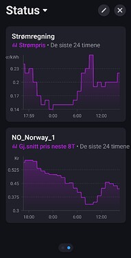

Finnes det en enkel måte å vise dagens strømpris på Hjem-skjermen? Har funnet en widget som heter Dagens strømpris, men den viser bare fra midnatt og frem til nåværende tidspunkt, og ikke resten av dagen. Noen som vet? :slight_smile:
Hvis du tenker på Hjem-skjermen i Homey-appen, så kan du vise nesten alle typer verdier fra alt som er koblet til Homey :smiling_face_with_sunglasses:
Verdiene kan du legge til enten på Hjem-skjermen eller på Homey Dashboard, alt etter hva som passer deg best.
For å gjøre dette velger du kontrollprogrammet “Innsikter (diagramlinje)”, og deretter enheten/type du ønsker å vise for eksempel Strømregning, Power by the hour, eller en annen enhet med relevante verdier :wink:
Her er et eksempel på strømpris (de siste 24t) hentet fra Strømregning og strømpris (står de neste 8t men mistenker det er de siste 24t) fra Power by the hour.
Merk at ikke alle faktorer som mva, nettleie og strømstøtte nødvendigvis er inkludert her. Instillinger i appen må sjekkes for å vite hva som blir inkludert i diagramet.
Du må se bort ifra mine verdier på strømpris da det er forskjellige soner (NO1 og NO3) og verdier som vises😏

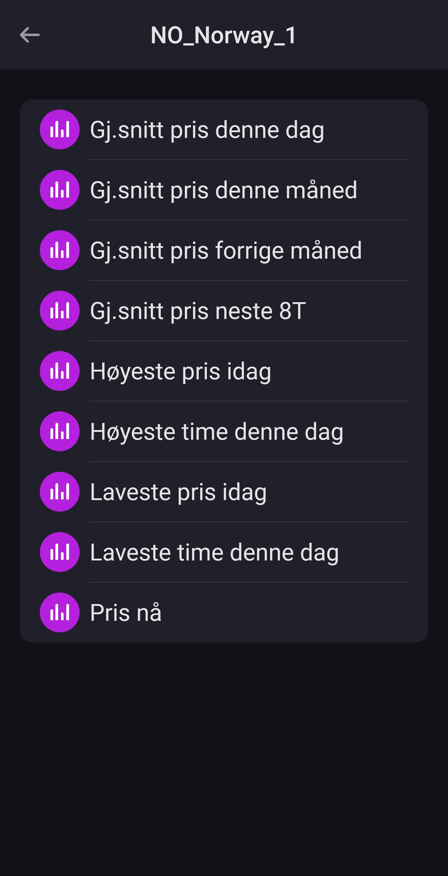

Velger du derimot Kontrollprogramet "Kamera (øyeblikkesbilde)" også “Power by the hour” så skal det komme opp riktige verdier. (Du kan se hele dagen idag og imorgen).
Disse verdiene kan du se via Strømregning-appen:
Og disse kan du se i Power by the hour:
