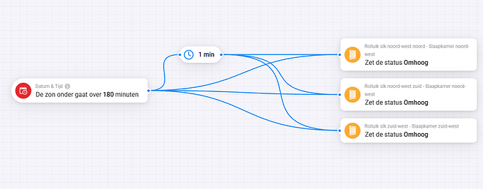

Ik kan onder ‘datum&Tijd’ nog gewoon 120 min kiezen, gebruik die ook in een flow…
afbeelding
ik had namelijk 90 minuten vóór nodig :
afbeelding
Das vreemd, ik zie geen dropdown, maar moet een getal invoeren, nu max 60…

Je tekst is ook anders. Bij mij en @JohanP staat er
De zon gaat onder over x minuten
bij jou
De zon onder gaat over x minuten
Lijkt dus anders te zijn. Ik heb een 2019 overigens, met dropdown.

Ik had ook 120, had zelfs 180 in dezelfde flow, maar nu na een aanpassing kan de flow niet meer opslaan met deze waarden.
180 was gezien 120 de max is, best bijzonder.
Schijnbaar eens overgegaan van voorkeuze/pulldown naar vrij in te vullen aantal min. Wel apart…

Raar, ik heb hem op 180 minuten staan en het werkt nog steeds, maar als ik de flow wil aanpassen krijg ik een foutmelding.
volgens mij werkt het als je het gewoon via site https://my.homey.app doet wel.
Met de homey app werkt het niet.
Hier niet! Advanced flow moet via de website.
Of op een MacBook waar je de iPad versie op installeert.
De waarde die je vervolgens kan instellen is tussen de -60 en 60.
Dat is juist het probleem, de waarde 120 en 180 etc. werkte eerst ook gewoon!
Nu niet meer…. (Als je niets wijzigt aan een bestaande flow, werkt groter als 60 nog steeds)
