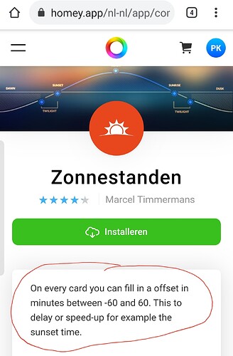

De offset mag maximaal 60 minuten zijn. In het geval van 60 minuten kun je het zoals in deze flow doen:
Een offset van -60 betekent dat het event met 60 minuten wordt vervroegd.
Voor een offset van -120 minuten kan het via een andere route :upside_down_face:
Met de BLL app kun je met tijden rekenen, dus kun je ook een offset van -120 minuten instellen:
(let op dat de offsetwaarde hier als positief getal moet worden opgegeven)
