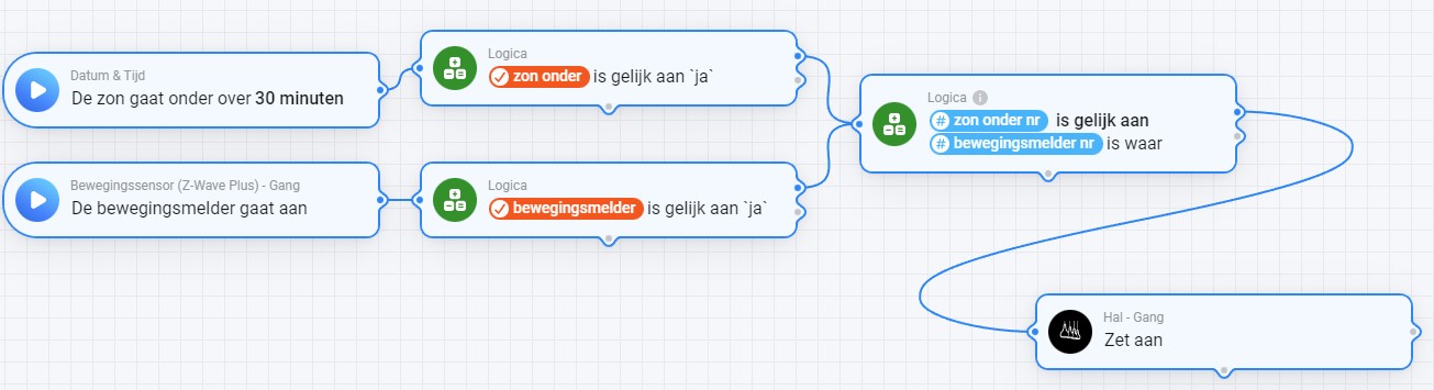

Beste,
Wat doe ik verkeerd?
Het is niet mogelijk om 2 * de functie ALS te gebruiken.
De zon gaat onder over … minuten is alleen beschikbaar in “ALS”
Bij “EN” is alleen beschikbaar “de zon gaat onder.
Daarom dacht ik dit met variabelen te kunnen oplossen.
Normaal zou je dus kunnen zeggen dat de laatste variabele kijkt of de ingang beide ‘Ja” zijn en deze dus de uitgang op True moet zetten.
Helaas, de bewegingsmelder gaat ongeacht het tijdstip de verlichting aanzetten.
Weet iemand de oplossing?
Je kunt de kaart any gebruiken na ALS, de rest kan dan weg. Je verbindt de ALS’en met any en daarna kun je direct THEN doen

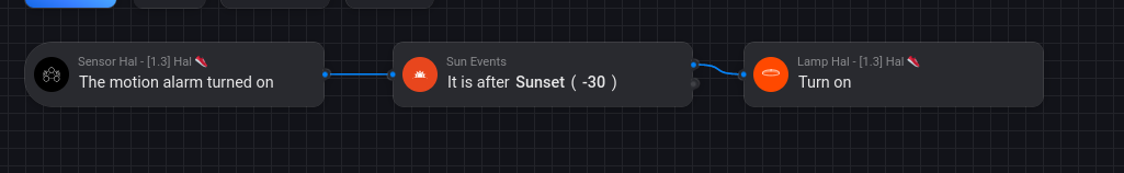

De bedoeling is dat 30 minuten voor zonsondergang, als de bewegingsdetector wordt geactiveerd, de lampen aangaan. Ik heb dus 2 voorwaarden, en zonsondergang en bewegingsmelder.
Ik denk dat de app Zonnestanden dan prima werkt, daar kan je wel een tijd aangeven. Op die manier kan je de flow wel maken vanaf het ALS gedeelte
Zonnestanden
Zoiets… ik weet maar niet of offset -30 nu een half uur voor zonsondergang is, of juist offset 30 :crazy_face:
De middelste kaart betekent dus:
Het is NA het tijdstip “een half uur voor zonsondergang”.

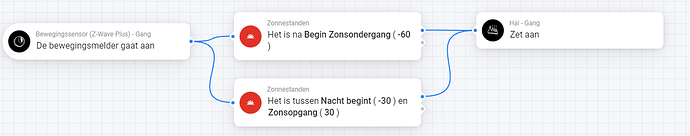

Deze gisterenavond nog geprobeerd.
Bovenste gedeelte werkte goed, onderste niet. Als ik beide test, geen probleem.
Probeer vannavond “het is nacht” uit.

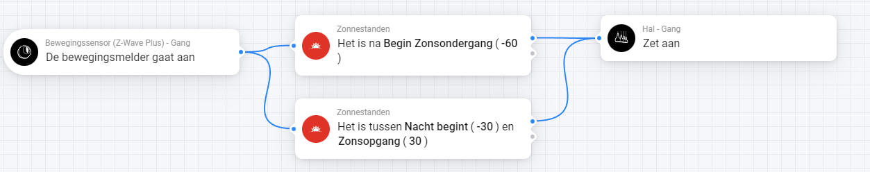

Met de Zonnestanden app kun je dit doen
(Ik had eerder nog ff niet gezien dat er ook een “het is tussen x en y” kaartje was van Zonnestanden app).
Peter,
Is opgelost, werkt perfect.
