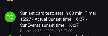

Ik heb gister even een test flow gemaakt, deze ging vandaag goed in ieder geval.

Heb ook een testflow gemaakt, morgen eens kijken

Deze flow werkt bij mij al een hele tijd flo^^ ehh flawless
