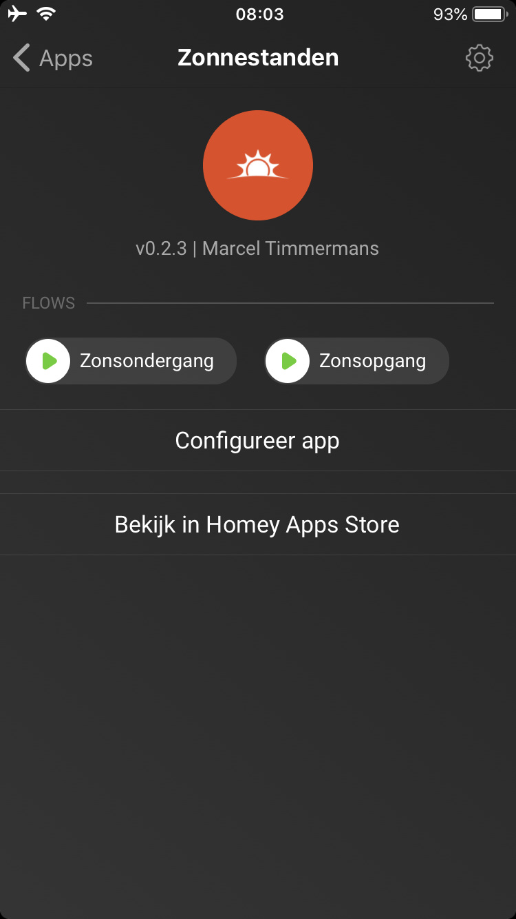

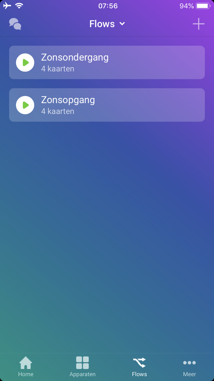

Sinds enige tijd heb ik de zonsopgang en zonsondergang met de sunset en Philips hue app aangemaakt voor het aan- en uitschakelen van mijn buitenlampen. Helaas blijven de lampen de hele dag branden.
Zie de bijlagen hoe het nu
image image is ingesteld.
Hierbij de screenshot
Graag je vraag verplaatsen naar het Nederlandse gedeelte van dit forum. Je hebt nu waarden ingevuld voor de Als kaart, dat werkt niet. Lees Tags in flows voor uitleg: controleert tags in En gedeelte.
