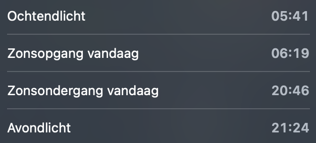

Maandje of 2 geleden had ik het over Zon ondergaan en Zon opkomen en dat mijn flow niet best zou werken. Ik heb deze aangepast en toen werkte het beter. Echter, ik zit toch nog met een vraag.
Want welke tijdens houden ze aan bij Homey? Ik merkte gisterenavond dat het licht best al wel aan mocht, omdat het donker was. Maar toch bleef het licht nog uit, bij het openen van de deur. Hoe komt dit?
Nu heb ik zitten kijken naar verschillende informatie over wanneer het nu licht is en wanneer niet. Zo heeft bv Apple 2 verschillende tijden, welke gebruikt Homey? Ochtendlicht/avondlicht of zonsopgang en zonsondergang informatie?
