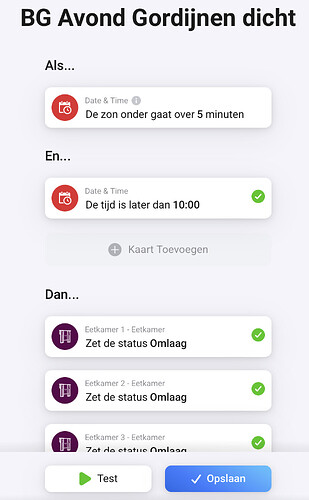

Flow werkt perfect bij Test van Flow in Homey, maar in praktijk niet. Hoe ga ik te werk om dit op te lossen?
Op het plaatje zie je de simpele flow. Gordijnrails krijgen een signaal van Homey om deze dicht te doen als de zon onder gaat en het na 10.00 uur is. Als je op de Test knop drukt werkt alles. Als het in de praktijk actief is, gaat de ene helft van de gordijnen wel dicht en de andere helft niet. Wat kan ik doen om dit te verbeteren? Neem aan dat als in Test alles dicht gaat het geen bereik probleem is? Alvast dank voor tips en trics

Wat is je idee achter de en kaart?
als de zonsondergang over 5 minuten is dan is het toch altijd wel later dan 10:00 in de ochtend, tenzij je in het noorden van Scandinavië woont.
Maar los daarvan, als de vertraging tussen de dan kaarten niet werkt, kan je volgens mij zonwering tegenwoordig ook groeperen zoals dan ook met lampen kan. Dan hebben ze een gecombineerde dan kaart omdat ze 1 device in Homey zijn.

Een Standaard Flow poogt alle flowkaarten in de DAN-sectie tegelijkertijd uit te voeren. Dat werkt niet altijd zoals verwacht. Het toevoegen van een minimale vertraging (1 sec) kan er voor zorgen dat Homey alle kaarten wel goed uitvoert.
Zo’n pauze is dus niet alleen bedoeld om daadwerkelijk een bewust wachtmoment in te bouwen, maar ook om - bij gelijktijdige uitvoering van meerdere kaarten - te voorkomen dat Homey een deel niet goed uitvoert.
Dank voor de input. Ik heb via een advanced flow en inderdaad met wachttijden tussen de kaarten nu een goed werkende flow. Dank allen :slight_smile:
Voor de volledigheid: Bij een Advanced Flow, mits je de kaartjes achter elkaar schakelt, hoef je geen wachttijden tussen te voegen. Dat is alleen nodig bij Standard Flows.

Er staat me iets van bij dat die “over 5 minuten” niet goed werkt. Doe eens zonder dat. Dus alleen: zon gaat onder
