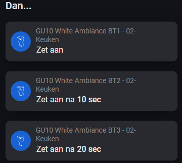

Naar ik aanneem is het bekend dat in een DAN kolom, alle kaarten gelijktijdig gestart worden.
Dus als de verschillende kaarten met verschillende vertragingen moeten starten, dan voor de eerste kaart geen vertraging, voor de tweede kaart 15 sec. voor de derde kaart 30 sec. vertraging.
Overigens is een vertragingsverschil van 1 a 2 seconden over het algemeen wel voldoende.

Wat je dus vertel is dat het geen increment is maar een absolute tijdvertraging. Dus als alles op 15 Seconden staat dan krijgen ze alsnog allemaal gelijk hun code.
Klopt.
Ik heb het nu aangepast. Bedankt voor de Tip !
