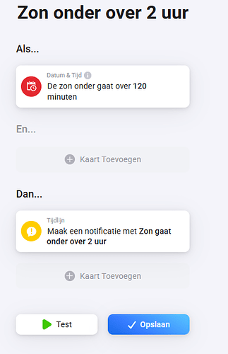

De zon gaat onder over…."X" min

Ook met Homey 2016-2019 (recente fw) + Android, als komen de waardes uit een keuzelijst:
By the way, door gebruik te maken van Timey, kun je een willekeurig tijd voor of na zonsonderdang gebruiken:
je moet de tijd dan wel omzetten naar een integer (onderstaand voert hij dus elke dag uit, officieel loopt hij dan wanneer je hem de volgende dag gebruikt altijd een paar minuten achter):
