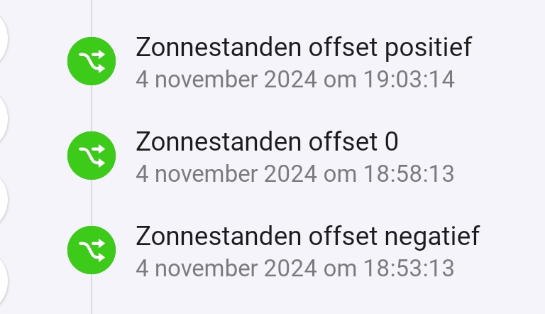

Uit m’n hoofd kun je bij de Zonnestanden app wel een negatieve offset geven,
-15 betekent dan 15 min ná het event.
Bij even testen werken hier maanden oude flows met -10 en -15 nu ook niet meer.
Eerder gaf ik aan dat ze bij het testen niet meer werkte maar gaan wel op tijd aan/uit.

Maar, je kunt de flow niet meer opslaan dan, als je bv -15 in -14 veranderd?
Of werkt dat ook nog?
(Kan dit zelf niet testen met Pro19, deze heeft enkel een vaste lijst met waardes om te kiezen).
Je kan niets meer wijzigen op het canvas.
Zelfs in een notitie.
Dan gaan alle -xx in het rood + de melding onderaan bij het opslaan.
Met Ctrl +z of de “stap terug” bovenaan, kan je pagina verlaten.
