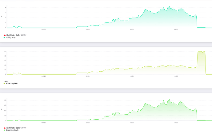

Na jouw vraag heb ik eea even in de grafieken opgezocht, en zie de grafiek hieronder
Maar er is geen (extra) stijging van het amperage.
Dit staat er in de handleiding van de Kemo,
In het moduul is een led gemonteerd en als deze groen oplicht dan is het gebruiksklaar. Als de led rood oplicht dan is het moduul overbelast, en regelt niet meer het aangesloten apparaat. In dit geval moet u de 230 V uit schakelen, en koppel de overbelasting uit.
De grafiek
de plotselinge verhoging van de boilerregelaar naar 100% is het moment dat de boiler op temperatuur is en de thermostaat daarvan uitschakelt.
Hij blijft dan nog 10 minuten hoog omdat op de vermogensregelaar ook een ventilator draait en die zo de temperatuur van de vermogensregelaar van naar beneden te halen.
Ik hoop dat je hier aan hebt.
Groet Anton

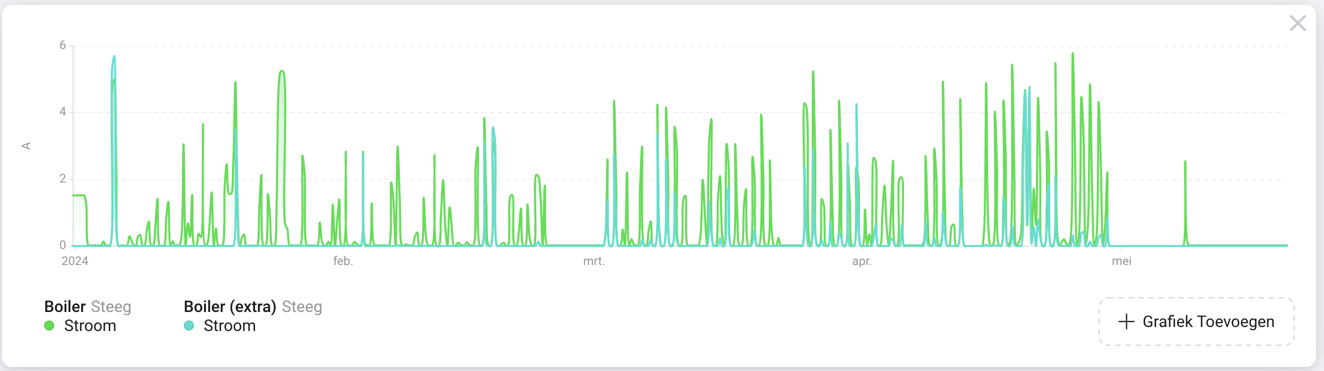

Hier soortgelijke waardes voor wat betreft de amperes, als ik in de logging kijk zie ik een max van 5,79 Amp.
