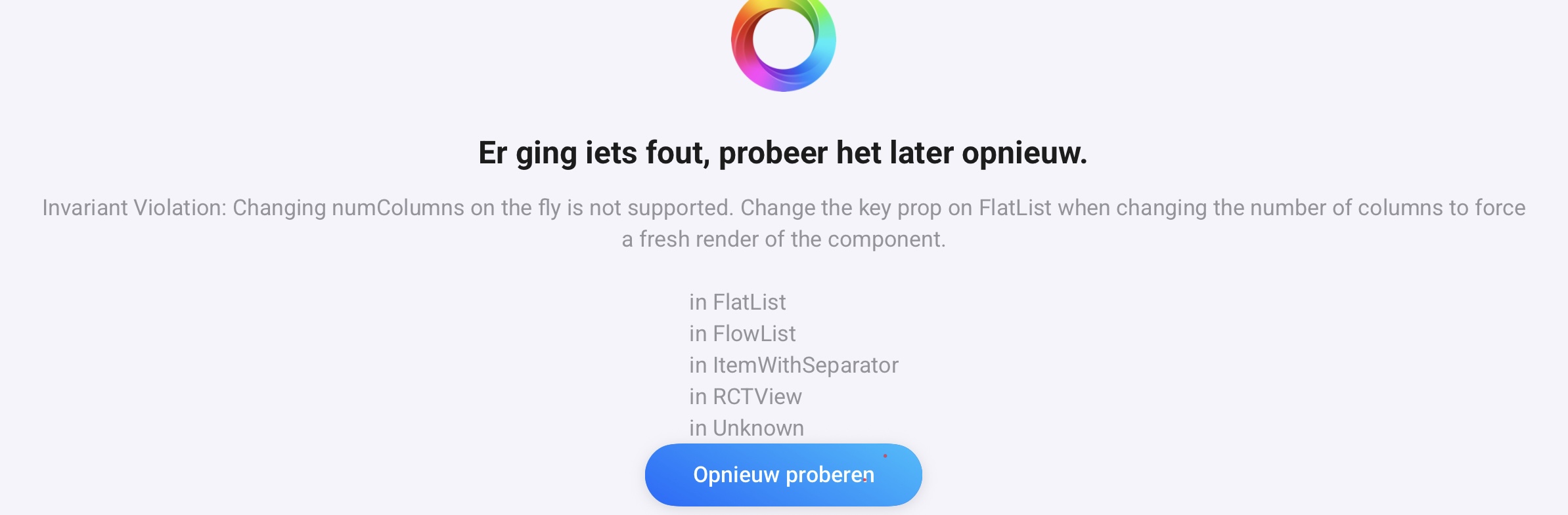

Meldingen die ik krijg
Deze melding komt bij alle opties
Melding bij herstart Aqara app.
Wat betreft de laatste foutmelding: gebruik je de app op een iPad? De laatste versie bevat een bug die die fout geeft bij het openen van de app. De tijdelijke work-around is de Homey app op je telefoon te gebruiken, de web app of te updaten naar de testversie v9.6.7 (via TestFlight).
Geeft installeren via de web app dezelfde fout?
Bedankt voor je reactie helaas geen oplossing via mobiel en webversie
