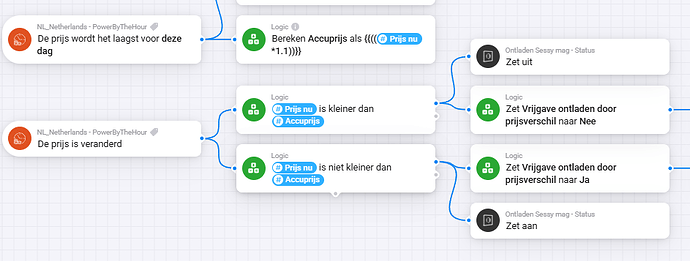

Zolang er nog gesaldeerd wordt laad ik de goedkoopste stroom om deze, als ze duurder is, te gebruiken. Tot nu toe keek ik niet naar de actuele prijs maar dat is niet handig als de opgeslagen stroom duurder is dan de actuele.
Daarom een extra JA/NEE variabele toegevoegd “Vrijgave ontladen door prijsverschil” welke ontladen blokkeert als deze NEE is.
Deze nieuwe JA/NEE variabele wordt bepaald door onderstaande flow. Ik bepaal een “accuprijs” welke de prijs per kW van de opgeslagen stroom vertegenwoordigt (goedkoopst moment + 10%).
Om de accuprijs wat nauwkeuriger te berekenen zou ik graag de gemiddelde stroomprijs over de laadperiode willen berekenen maar daar ben ik (nog) niet uitgekomen.
Mocht iemand een goed idee hebben hoe dat kan dan houd ik mij aanbevolen.
