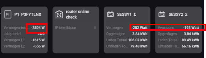

Er lijkt toch iets niet goed te gaan sinds de update.
Er is meer dan genoeg overschot aan zonne-energie en de sessy’s gaan niet sneller opladen ?
De Power By the Hour flow kun je onveranderd laten. Maar je moet wel de nieuwe PBTH versie gebruiken (6.7.2)
Als de Sessy’s niet met vol vermogen laden, heb je dan niet toevallig de max.vermogen ingesteld, of geluidsbeperking of temperatuurbeperking aanstaan in je Sessy?
Ik heb de PBTH versie welke je aangeeft. ( 6.7.2 )
En ik heb de flow zo gelaten zoals je aangaf.
Staat zo ingesteld voor beide Sessy’s.
Nog een observatie:
Je ziet hier dat hij nu gewoon nog van het net aan het trekken is terwijl dit helemaal niet nodig is ?
EDIT: als ik sessy XOM aan zet werkt alles zoals het moet ? @Gruijter
@Gruijter Hij lijkt nu weer goed. Ik heb gisteren nog homey geupgrade naar versie 12.4.6.
Zou dat misschien het probleem geweest kunnen zijn ?

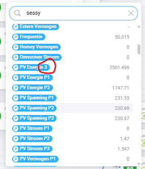

Op het dashboard van een Sessy apparaat zie ik wel het Sessy vermogen, maar niet de (geinverteerde) homey vermogen. Deze kan ik wel selecteren om weer te geven op de tegel.
Tevens laden niet alle modes goed in het dashboard, ik mis er soms wat en als ik dan even schakel tussen de tabbladen, dan zijn ze er wel (versie 3.0)
Klopt. Dat is met opzet.
Dat kun je bij Athom melden. Is een Homey mobile apo probleem.
