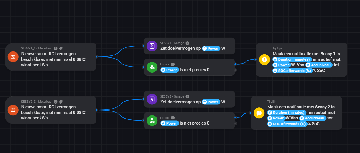

Hoi @Petra_Feenstra
Ik heb je flow’s even als voorbeeld gebruikt. ( ik wil graag ook NOM/XOM combineren met ROI)
De NOM/XOM werkt perfect.
Echter als ik wil combineren met de ROI flow hier beneden loop ik een beetje vast.
Hoe kan ik nu het beste de NOM/XOM flow disabelen zoals jij dat doet in de ROI flow ?
Ik gebruik het voorbeeld wat boven aan dit topic is gepost door Gruijter.
Misschien kan ik beter even aan @Gruijter vragen.

Gebruik de flow cards: FLOW INSCHAKELEN / UITSCHAKELEN.
Zoiets als dit:
bedankt, ik ga er mee aan de slag :+1:
Er komen natuurlijk altijd meer vragen :smiley:
Ik zie dat je nu met de smart ROI op maar 1 Sessy de winst bekijkt maar je zet het doelvermogen wel op 2 Sessy 's ? Wat is de reden hier van ?
Is het hier niet de bedoeling per sessy een “nieuwe smart Roi vermogenbeschikbaar” te starten ?
