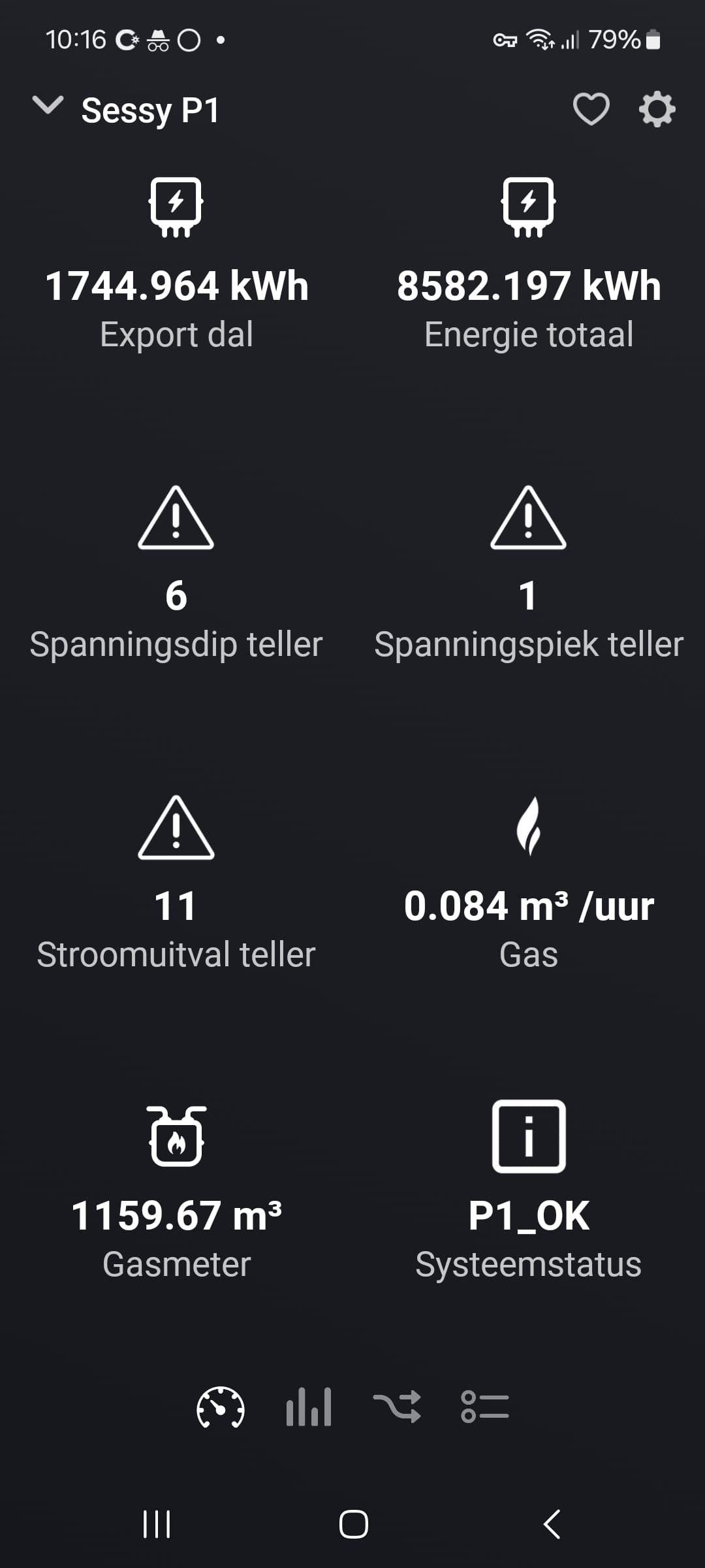

Ik kan er 3 noemen:
  1. De kas van Athom spekken
  2. De verwachting dat de ondersteuning beter is omdat het van dezelfde leverancier is. Dus changes zullen integraal worden doorgevoerd.
  3. Je gasverbruik monitoren. Mijn Sessy dongle geeft geen gasverbruik door (mijn andere p1 dongle (Youless) wel, dus het moet wel kunnen), ik neem aan dat de homey dongle het gasverbruik ook netjes doorgeeft.
Even voor mijn beeldvorming. Ik heb al 37 jaar geen gas meer (stadsverwarming) maar de laatste gasmeter die ik had was er een met cijfers. Hoe kan een meter beiden uitlezen? Twee kabeltjes? Zou mijn stadsverwarmingsmeter dan ook uitgelezen kunnen worden met de Homey dongel ? (de meter is “slim”, dwz kan op afstand uitgelezen worden door Vattenfall en rond de zevende van de maand zie ik dan het gebruik van de maand ervoor).
De huidige gasmeter heeft verbinding met de slimmemeter, de P1 meter wordt alleen op de P1 poort van de slimmemeter aangesloten, en leest dan ook de gasstanden uit.
Ah ja, die gasmeter was ik vergeten inderdaad… Die zit ondertussen ook in de Sessy dongel. Ik zal dat in de volgende Sessy update toevoegen aan de Homey app.
Edit:
Duh… Dat had ik al gedaan dus.
Er is dus ook vanuit het standpunt van gas geen reden om naar de Homey dongel over te stappen.
Dank allemaal voor jullie reactie.
De verbinding tussen de gasmeter en de slimme meter gaat via Bluetooth. Beide apparaten worden bij de leverancier gekoppeld.
Daarom de gekke situatie dat bij het wisselen van de slimme meter OOK de gasmeter wordt vervangen. Bij mij binnen 1 jaar (de nieuwe slimme meter bleek defect) 2 gasmeterwisselingen. Lekker duurzaam bezig …
Ik laat de Athom dongel maar lekker aan mij voorbij gaan. De Sessy dongel doet het prima.
Tenzij de Sessy dongle die niet doorgeeft aan je app….
Heel apart, want de Youless doet dit wel
