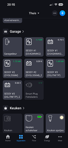

Ik heb de nieuwe update erop staan kon nu wel weer de dongels instaleren. Homey kan het Accuniveau wel uitlezen maar als ik het besturingsmodus uitlees krijg ik [null] terwijl hij Nom staat. Homey kan hem ook via deze sessy ap niet meer overzetten naar idle of Nom. Op de afbeelding hieronder stond sessy Nul op de meter toen ik teste om hem op Idle te krijgen.
Het werkt weer. Ik moest het apparaat (accu) wel forceren en toestemming geven om de besturing te kunnen gebruiken. Thank you thank you. Gruijter :+1::victory_hand::ok_hand:Heb je geen donatie knop?…
