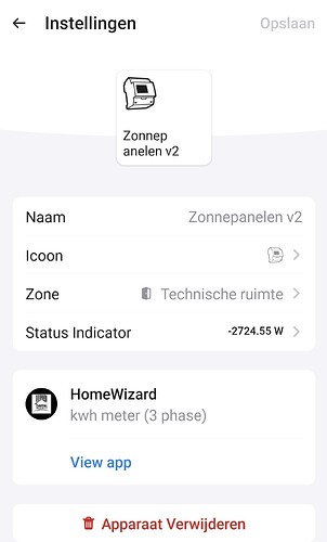

Vraagje over de 3fase meter. Deze zit aangesloten op de zonnepanelen.
Meter is netjes in home energy aangemeld en daarna in homey geïnstalleerd.
Het enigste wat ik niet kan vinden binnen homey is de meter aan te geven dat dit voor homey energie als opbrengst telt.
Bij bv andere merken kan je in advanced settings aangeven dat deze wel of niet mee berekend moeten worden in energie of dat ze opbrengst hebben ( zonnepanelen)
Mist deze optie gewoon of kijk ik er overheen ?
Volgens mij heb ik in laatste update de 3 fase meter het type socket meegegeven waardoor je nu kan aangeven dat je kwh meter stroom “genereert” iov gebruikt en dus meetelt in je energie balk.
Ik heb versie 3.2.14 wat volgens mij laatste versie is , zie alleen niet de optie waar ik dit kan aangeven.
Waar zal dat moeten staan ?
Gr en bedankt Marco
Bij settings van je KWH-3. Maar kan zijn dat je de KWH meter opnieuw moet toevoegen omdat de type socket ipv sensor bij pairen gebeurt.
Kwh meter verwijdere in homey en opnieuw toegevoegd.
Zie niets veranderen bij instellingen.
Gek, terwijl in de app.json code ik het als een socket markeer:
Is voor mij lastig testen want ik heb geen KWH meters.
Krijg je bij het toevoegen de SDM630 als “socket” categorie?
@MarcoV Probeer test versie v3.2.15 (ik forceer nu socket ipv sensor).
Kan zijn dat je je Homey app ff moet afsluiten.
Hoe kom ik bij de test versie ?
Groet en bedankt
Marco
Al gevonden /test toevoegen aan URL
Nu kan je idd sport apparaat kiezen en komt die bij homey energy er ook netjes bij.
Snelle aktie zo , bedankt hiervoor!
