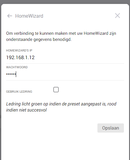

Welke URL gebruik je dan in op je PC?
Dan + apparaat toevoegen. Homewizard Basis station en dan invullen met ip adres en wachtwoord (let op dit is niet je email adres met wachtwoord maar je lokale ip adres en het wachtwoord voor directe / lokale toegang:
Hoi Jeroen,
Het is in de tussentijd gelukt, maar waren dezelfde gegevens die ik in het opgegeven scherm gebruikte als op mijn Homey pro 2016 gebruikte waar dit werkte. Na een paar keer alles opnieuw opstarten, ook de Homewizard, pakte hij de gegevens en krijg ik ook op de Homey pro 2023 de gegevens.
Dus bedankt dat je de tijd heb genomen om mijn vraag te beantwoorden.
Rob
Graag gedaan :+1:t2:

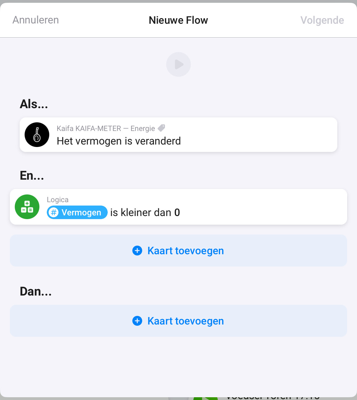

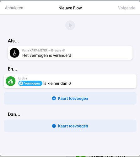

Is er een manier om bij de Als kaart Huidig Vermogen werd groter/kleiner een negatieve waarde op te geven?
Ja op deze manier:
Bedankt
