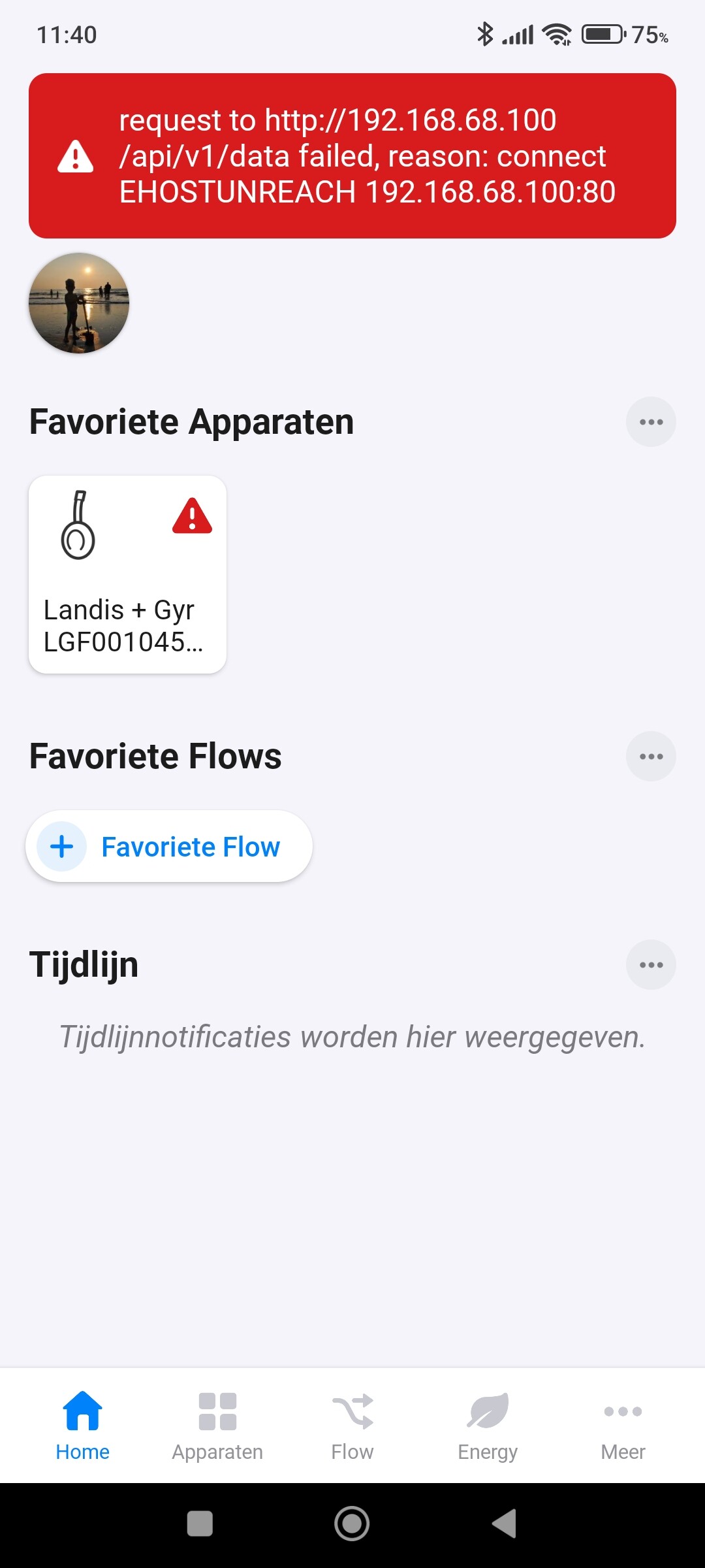

Dit geeft hij aan als ik er op druk in de app
Die foutmelding betekent dat je homey helemaal niet bij de P1 kan. “Host unreachable”. Dan heb je duidelijk een wifi probleem.

Wel gek dat de rest van de wifi apparaten het wel doet en alleen de homewizard niet
Hebben ze wel een vast ip in je wifi? Niet dat het iedere keer wisselt?
