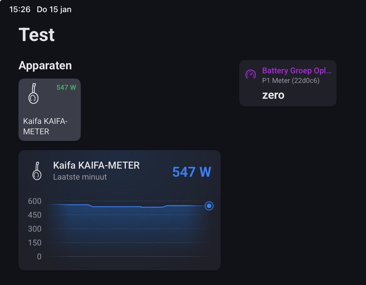

Zit er nog niet in, kan ik wel maken. Voor nu is het alleen flow trigger/condition cards maar niet iets wat visueel in de P1 zichtbaar is tbv aansturing van de batterij groep.
Top, dan hou ik nog even mijn logica kaartje met “Zet BatterijModus naar” Want dat werkt ook. Gebruik de waarde van de variabele dan alleen voor weergave.
en deze
Die opties gebruik ik inderdaad in mijn flow. (deel uitgesteld laden)
Het gaat mij om de weergave in welke modus de batterij staat. Dat doe ik nu dus via een variabele.
Mijn app heeft helemaal geen dashboard optie. Althans nooit naar gekeken tenzij er iets standaard vanuit Homey komt.
Dat hoeft ook niet. Je kan gewoon logica of sensor waardes gebruiken. In mijn geval gebruik ik dus een variabele “BatterijModus”
Als er net als de sensor “Batterij status” dus één sensor zou zijn voor modus. (NOM, stand-by, enz) zijn wij er al. :grinning_face:
