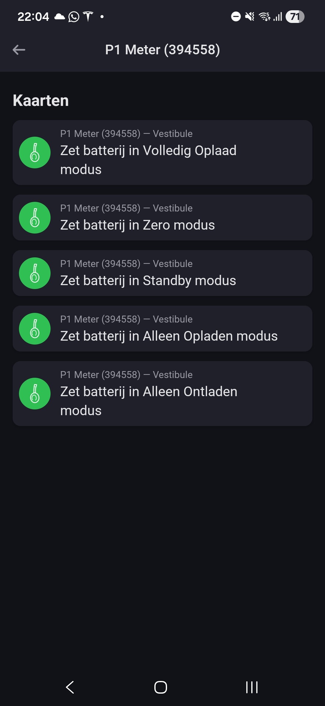

Beste Jeroen, ik heb best zitten zoeken maar het niet kunnen vinden… sinds kort zijn er twee nieuwe modi om de homewizard plugin batterijen aan te sturen. Wat betekenen de alleen opladen / alleen ontladen modi? Ik kom namelijk twee net andere beschrijvingen tegen..
Bij Flows ziet het er zo uit, leest heel duidelijk “alleen opladen”.
Als ik bij de P1 meter naar geavanceerde instellingen ga dan ziet het er zo uit. Dat zegt zero modus, charge allowed. Lijkt mij net anders dan “alleen opladen”.
Wat stel je voor want mix van engels en nederlands blijft lastig. En als ik iets verander dan is er een ander die het weer anders ziet. Ik heb ook al ergens anders op het forum “steenkolen engels” geslingerd gekregen dus erg leuk is het dan niet meer.
Hey Jeroen, ik bedoel het niet verkeerd naar jou. Ik wilde eigenlijk meer de betekenis te weten komen van de (voor mij nieuwe) functies.
Snap ik maar het is niet duidelijk genoeg. In ieder geval reden om er naar te vragen. Ik zal er naar kijken. Alleen ontladen is inderdaad Zero (nul op de meter) only discharge. Batterij zal ontladen met 0 modus en bij overschot niet meer opladen.
