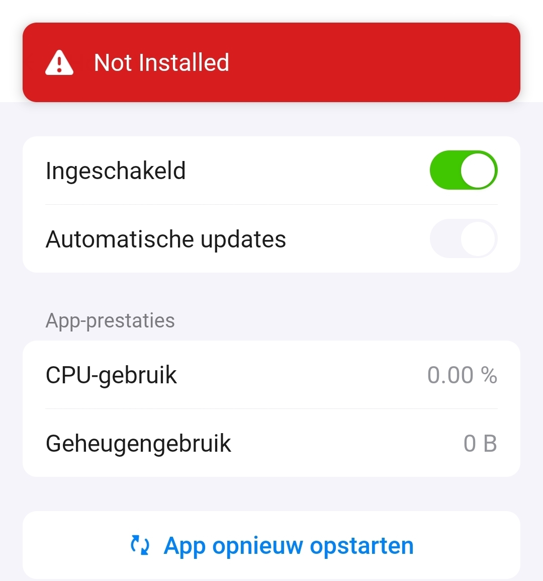

Hallo, Sinds de update van zowel de App (v3.7.4) als Homey (v12.9.0.rc-9) werken alle HW devices niet meer. Reset van Router, Mesh en Homey geven geen resultaat. Homey geeft aan na App opnieuw opstarten “Not Installed”
Klopt er waren meerdere gebruikers die melding maakten. Blijkbaar is de image corrupt geraakt tijdens uploaden maar daar is niets van te zien. Ik heb opnieuw geupload als versie v3.7.5 en krijg net door van gebruikers dat dat wel goed gaat. Dus check de Homey app store naar deze laatste versie.
Idd alles werkt weer!
