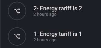

@Jeroen_Tebbens: Ik gebruik de flowcard “Dal / Normaal tarief veranderd” als trigger, met daarna de check wat het huidige tarief is. Ik zie echter dat als de tariefwijziging wordt geactiveerd de waarde van het huidge tarief nog niet is bijgewerkt. Dus als tarief van 1 naar 2 gaat en ik check het huidige tarief, dan is de waarde nog 1 en pas enkele seconden later 2.
Gevolg is dat de flows waarbij ik direct na een dal/normaal trigger check wat het nieuwe tarief is om de vervolgactie te sturen, de verkeerde afslag nemen en uitgaan van de waarde voor de wijziging. Is dit aan te passen of is toepassen van een korte vertraging in de flow de enige oplossing?
Hieronder een simpele validatie flow en de resultaten.
Daar kan ik weinig aan veranderen. Probleem is dat Homey dit zelf ietwat vertraagd verwerkt. Zal hooguit 10s tot de volgende poll. Dus ja een vertraging is dan enige oplossing voor je flow.

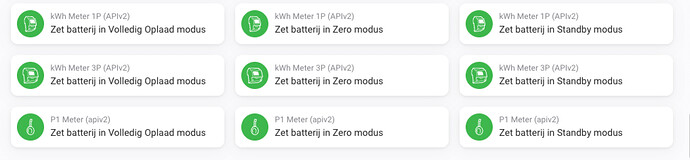

Klopt het dat de DAN kaarten voor de Plugin Battery zijn verwijderd? Of is het een bugje waardoor de DAN kaarten nu op de kWh Meter en P1 meter?
Dit in de huidige productie en test versies van Homewizard app voor Homey.
Deze ALS kaarten gelden voor de P1 en KWH inderdaad, reden is dat de plug-in batterij via de P1 en straks ook de kwh meter aangestuurd worden. De batterij voert zelf geen “acties” uit.
De eerste test kaarten had ik op de batterij zitten maar dat werkte niet.
Ahm ik zie een foutje, in vorige post bedoel ik de Dan kaarten.
Ik heb een P1 meter en 2x plugin batt, maar krijg geen enkele DAN kaarten te zien die ik kan kiezen.
In het verleden (maanden terug) werkte het wel met de Batts en de app, nu zag ik vandaag dat de plugins niet meer gekoppeld waren in Homey en niet te reparareren, dus oude verwijderd en weer opnieuw toegevoegd. En kwam ik kapotte flows tegen en kan ik die niet meer repareren op deze manier.
Welke DAN kaarten mis / zoek je?
Wat wil je met je flow bereiken?
De 2 keuzen: Nul-modus en Handmatige oplaadmodus. Batterijgroep modus is dat in de Energy Android app op me telefoon. Homey is een 2019 model trouwens.
Kan deze niet vinden, moet ik misschien de P1 verwijderen en opnieuw koppelen? Liever niet, maar is er veel veranderd in apps en firmware laatste maanden?
P1 meter als APIv2 niet toegevoegd?
