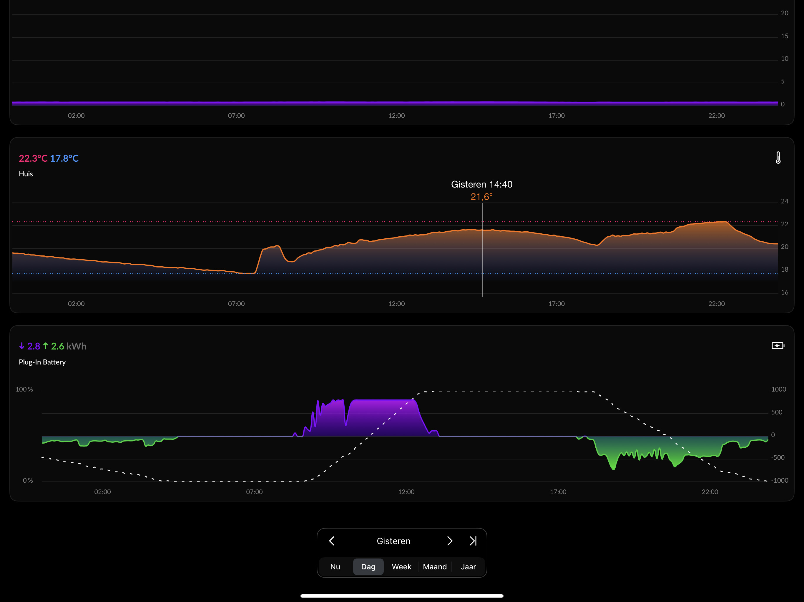

De batterij werkt inmiddels perfect
Bovenste plaatje is HomeyDashboard batterij beheer
Onderste plaatje is Homey Energie beheer.
Ziet er mooi uit. :slight_smile:
Hoi @Gerard_L dat ziet er goed uit.
Zelf eigenlijk nooit in grafieken verdiept maar hoe heb je deze gemaakt cq met welke app ?
Alvast dank
Bovenste plaatje is gemaak met Homey Dash board en onderste plaatje het Homey energie deel
Dit is laad en ontlaad cyclus in HomeWizard app

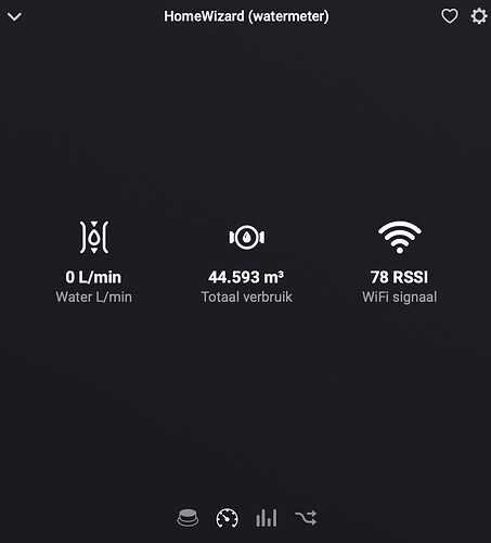

Ik heb een dingetje met de Homewizard watermeter: de hoeveelheid water wordt bij mij weergegeven als “27.731 m³”, m.a.w. met een decimale punt in plaats van komma, waardoor het lijkt alsof ik 27 duizend kuub water verbruikt heb. Is daar iets aan te doen?
Hey Pepijn dat is inderdaad lang geleden. :slight_smile:
Vreemd zou goed moeten zijn, wat krijg je als waarde van je watermeter dan?
http://x.x.x.x/api/v1/data
Is dat niet gebruikelijk voor alle numerieke waarden in Homey?
Hoewel de taal van Homey in mijn geval op NL staat, worden alle numerieke waarden met een US-notatie weergegeven. Dus een punt voor decimalen en een komma voor duizendgroepen. Dit geldt ook voor mijn watermeter.
In die zin klopt het idd. Ik heb hier geen controle over dat is Homey zelf. Die punt is voor ons nederlanders een komma en duidt op xxx m3 liter water. Of voor de eerste melding 27m3 water en 731L (er was een gebruiker verzoek om tot 3 decimalen achter de komma te hebben).
Ik ben blij dat je dit zo hebt geïmplementeerd: enerzijds omdat ik zo tot op de liter nauwkeurig het verbruik kan bepalen. Anderzijds omdat ik de HomeWizard-watermeter zo exact gelijk kan laten lopen met de fysieke watermeter :grinning:.
Er zit zelfs offset ondersteuning in dus je kan het startpunt (0 punt van de watermeter) gelijktrekken dan hoef je de meterkast niet meer in wanneer je je jaarlijkse waterstand op moet geven. :innocent:
Klopt. En daar maak ik ook gebruik van :blush:. De stand in Homey is gelijk aan de stand op de fysieke meter.
Begrijp ik hier uit dat ik 44 m3 heb verbruikt en niet 44 duizend m3. Beetje logisch wel natuurlijk. Maar ook hier een . ipv ,
Klopt 44m3 en 593L. Klachten of verbeteringen graag naar Athom/Homey zoals gezegd heb ik hier geen invloed/inspraak op.
