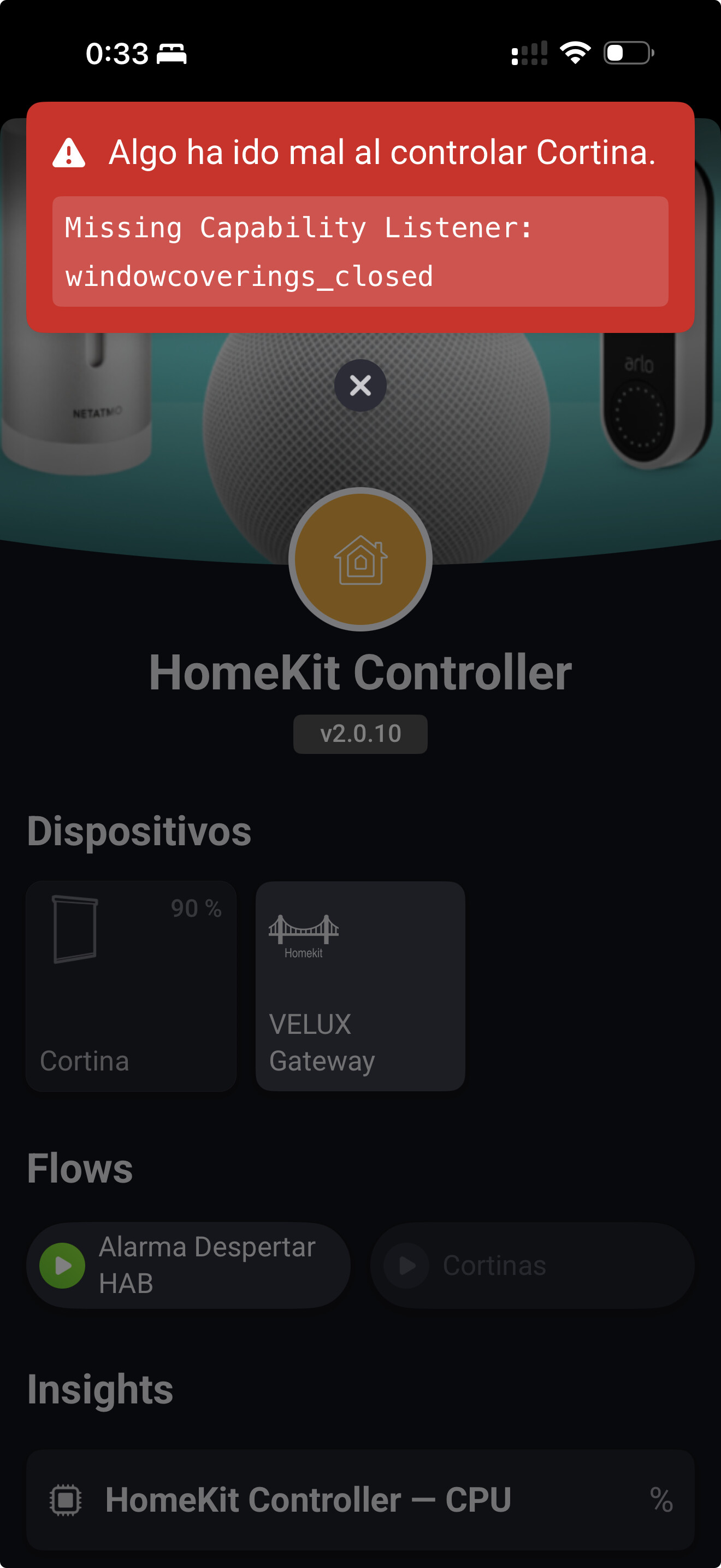

With the update to 2.0.3 the device I had stopped working.
I updated to 2.0.4 to try the test version and the problem still the same
No need for additional reports, on it.
Hoi Martin, ik heb de FP2 maar sinds de update naar 2.04 doet deze het niet meer. De testversie 2.05 werkt ook niet. Ik krijg ook deze foutmelding
Ik hoop dat het met versie 2.0.10 opgelost is, excuses voor het ongemak.
Bedankt voor het oplossen ervan👍
With version 2.0.10 I’m still having the same error
