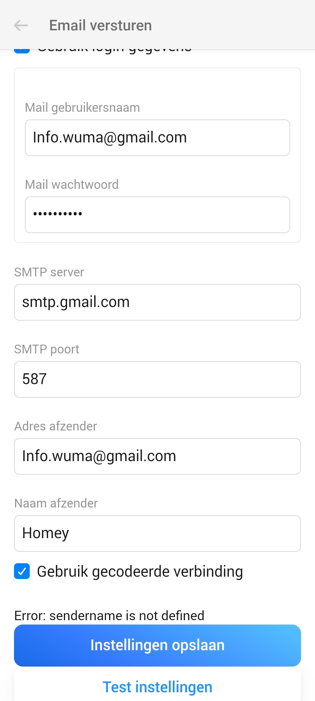

Dit krijg ik te zien
Geen idee hoe ik de sender anders moet definieren.
Dat is denk ik een ander probleem.

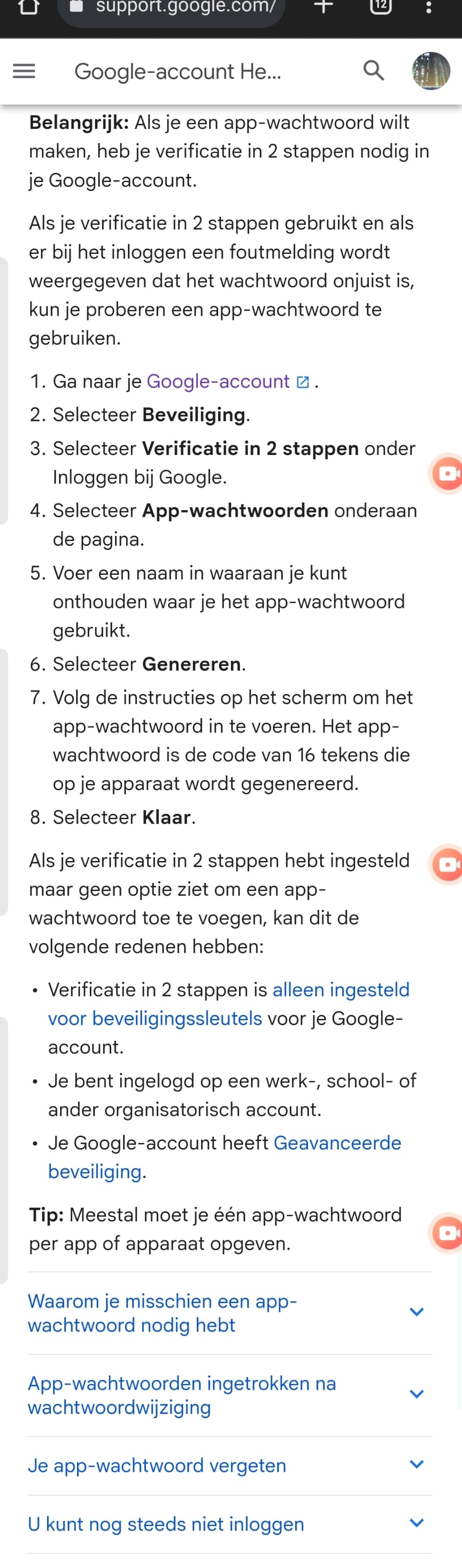

Zoals Robert al voorstelde, dien je bij Google nu eerst zg. “app wachtwoorden” in te stellen.
Met dát wachtwoord kun je weer emails versturen met de “Email versturen” app

Beste allen,
Het wachtwoord instellen in google is niet meer mogelijk sinds mei 2022 want google ondersteund dit niet meer.
Da’s bijzonder en ben benieuwd naar de bron van je bericht.
Ik heb de handleiding zojuist nog eens gevolgd, en heb gewoon een app wachtwoord aan kunnen maken.
Ja idd, je hebt gelijk. Ik zat verkeerd te zoeken. Is inmiddels gelukt. Thx.
Ah, da’s mooi. Ik was ff bang dat ik oud nieuws als tip had :upside_down_face:, want het kan snel veranderen bij Ggl
