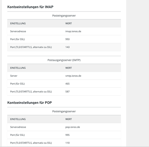

Laut 1und1 ist es smtp.1und1.de mit Port 587 ausser der Port geht nicht:
587 geht nicht, nutze auf all meinen Accounts 465.
Bei mir steht in meinem 1und1 aber smtp.ionos.de seit Neuestem.

Dem “Buntbild” nach wären die Einstellungen der App: smtp > smtp. ionos. de, Port > 587.
Was Du testen müsstest ist ganz unten in der App die Verschlüsselung > Einmal Test ohne Aktivierung und einmal mit Aktivierung.
