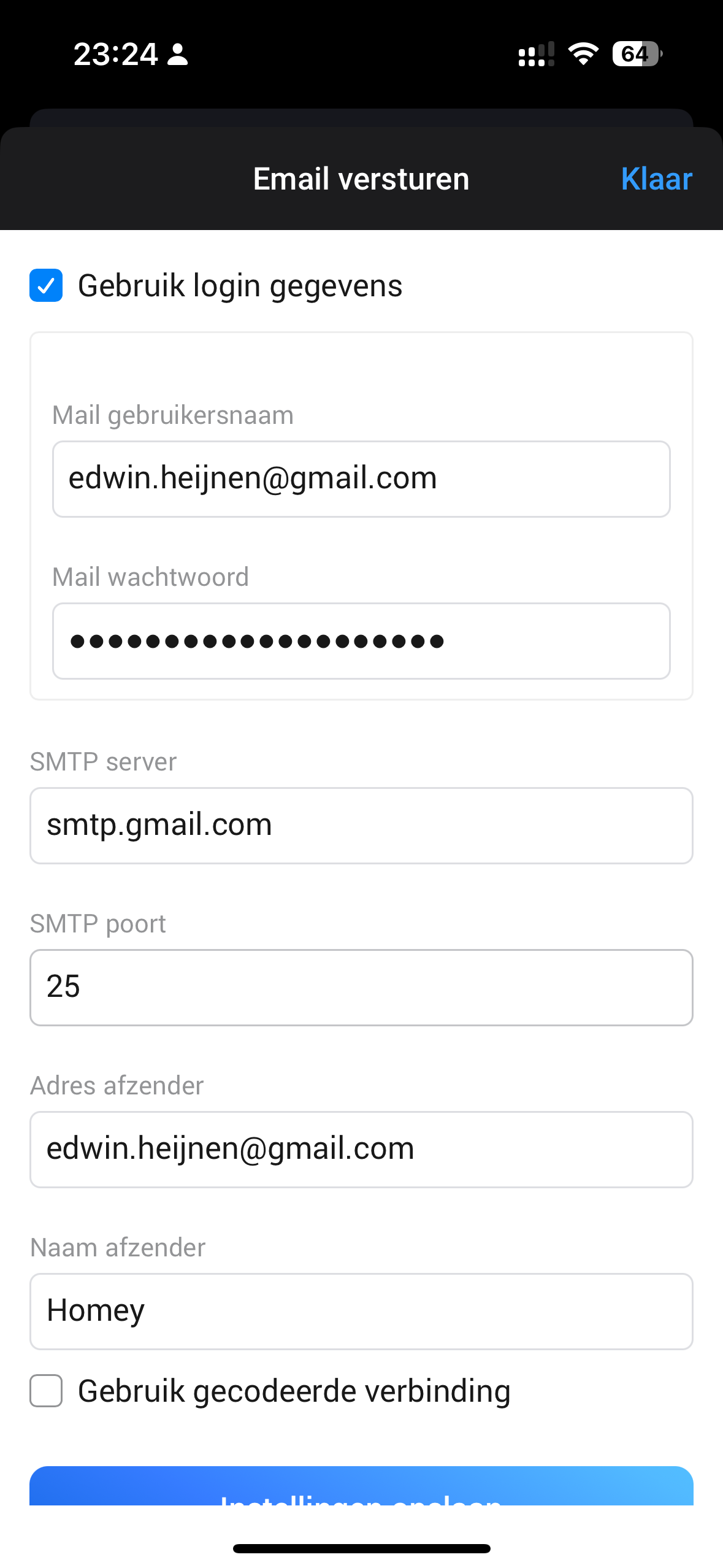

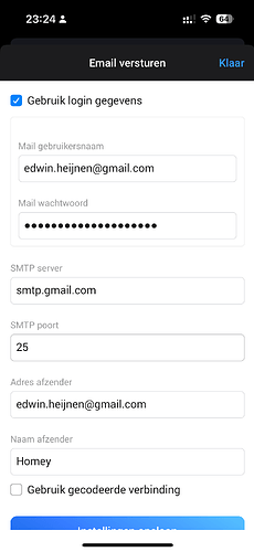

Het is me gelukt om een specifiek app password te genereren. Dat heb ik als wachtwoord ingevuld.

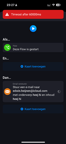

Zie hieronder. Alleen werkt het niet. Als ik een test flow maak om een mail te sturen krijg ik een time out.
Wat is de melding als je de “Test instellingen” knop gebruikt in het configuratiescherm?
Die heb je toch eerst geprobeerd neem ik aan.
Poort 25 lijkt mij niet goed trouwens, vul daar 465 in;
En vink ook aan: “gebruik gecodeerde verbinding”.
Het probleem zit in password neem ik aan, die heb ik geknipt en geplakt vanuit het aangemaakte password voor een minder veilige app
Zou toch nog moeten werken.
Heb je iets aan deze handleiding?
Je zou ook poort 587 kunnen proberen. Weet niet of er gebruik wordt gemaakt van TLS, dan is die poort nodig.
ps. niet perongeluk een spatie gekopiëerd ofzo, kan ook nog wel eens gebeuren
Ik ga het proberen! Thanks voor je hulp so far
het is mij ook gelukt. pop doorsturen aanzetten in gmail. poort 587 en smtp.gmail.com als server met encryptie aan
