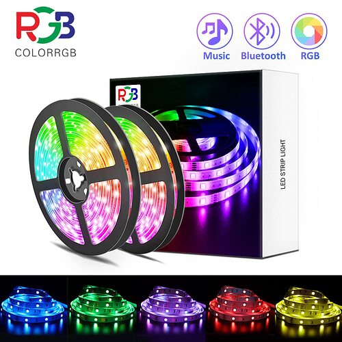

Ik kan hem ook niet meer vinden. De kleuren ledstrip nog wel:

@Gruijter Ik wil die led strips ook wel bestellen bij Ali
welke versie moet ik dan kiezen ik dacht aan de 5050 versie met bluetooth ?
Moet die muziek functie er bij of is dat niet nodig ?
Ja de 5050 bluetooth. De muziek functie is niet nodig voor Homey, maar kun je denk ik wel combineren als je dat leuk vind.
Top. Dank dat je het even laat weten :+1:

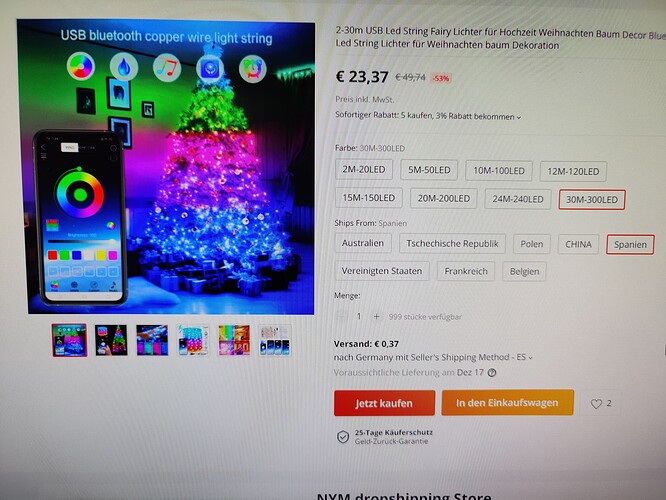

Hallo, zou dat werken? De app hiervoor heet: LED BLE Zo nee, wat voor gekleurde lichtketting zou je aanraden? Bij voorbaat dank!
