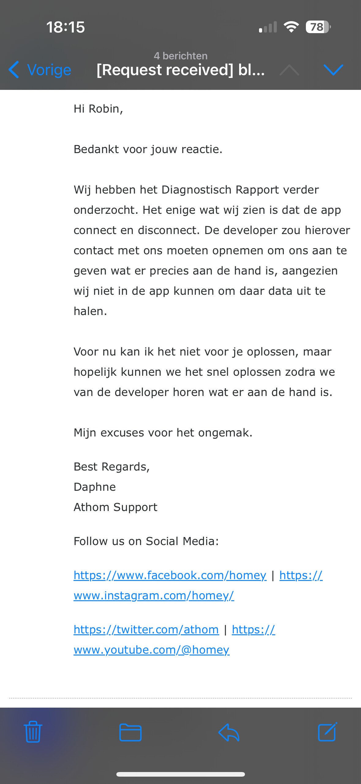

@Gruijter
Heb je hier over toevallig contact gehad met Athom? ik heb namelijk de hele toko voorzien met kerst verlichting welke automatisch via jou app wordt aangestuurd word, dit werkte altijd perfect en vind het een geweldige app. jammer dat het nu helaas niet werkt door wie zen schuld het dan ook is. zou mooi zijn als er een oplossing voor komt.
Ja heb het gemeld aan Athom, maar bleef stil aan de overkant. Jullie kunnen zelf natuurlijk ook een melding maken. Misschien helpt het als duidelijk wordt dat Rudolph bij meerdere huizen geen landingsbaan meer kan vinden in de nacht🦌
Haha ga ik doen💪🏻 hopen dat ze het snel oppakken
Hier zelfde probleem. Bij opnieuw toevoegen van kerstboomverlichting kan ik ze bedienen maar daarna niets meer.
Helaas hier ook het probleem dat ik de lampjes niet kan bedienen. Het zou fijn zijn dat het opgelost kon worden. dan nu eerst maar weer met de tablet bedienen.
Heb ik helaas geen invloed op. Het gaat mis in de Homey firmware.

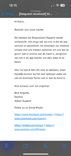

Robin,
Ik heb contact gehad met Athom hierover, zij willen hier graag in contact met jou over komen.
Wellicht kunnen jullie samen tot een oplossing komen?
Da’s leuk. Maar ook zonder de app, door de BLE developer tools te gebruiken, zie je dat de verbinding niet tot stand komt. Heeft dus niets met mijn app te maken. Als je een naam voor me hebt wil ik dat best nog een keer via slack met ze bespreken, of ze mogen mij via slack een DM sturen (gruijter).
