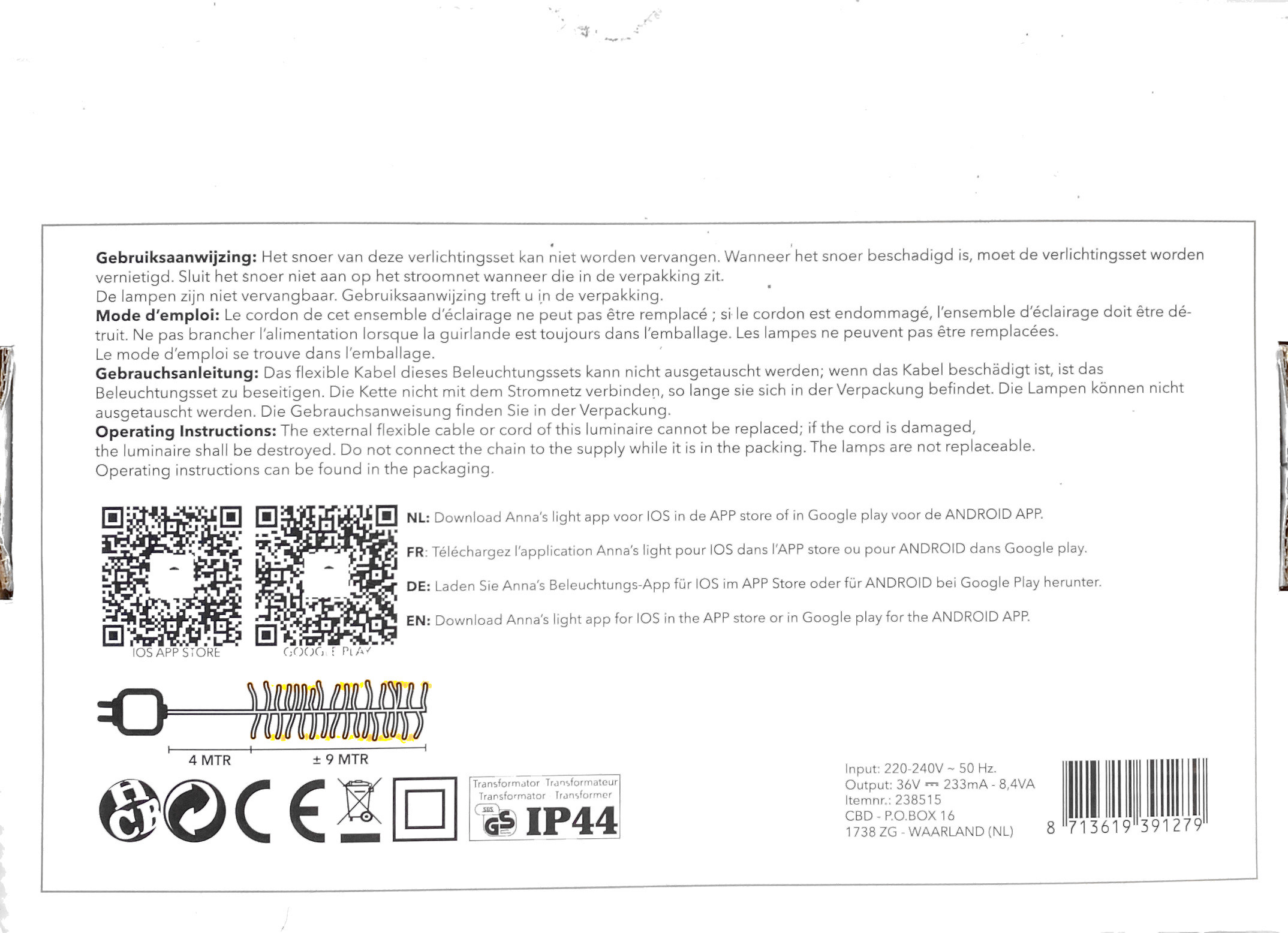

Dag Robin,
Kun jij een ander merk toevoegen?
Anna’s light, vorig jaar gekocht bij intratuin.
Functies zoals je beschrijft, aan/uit, dim en flow
Dank je
