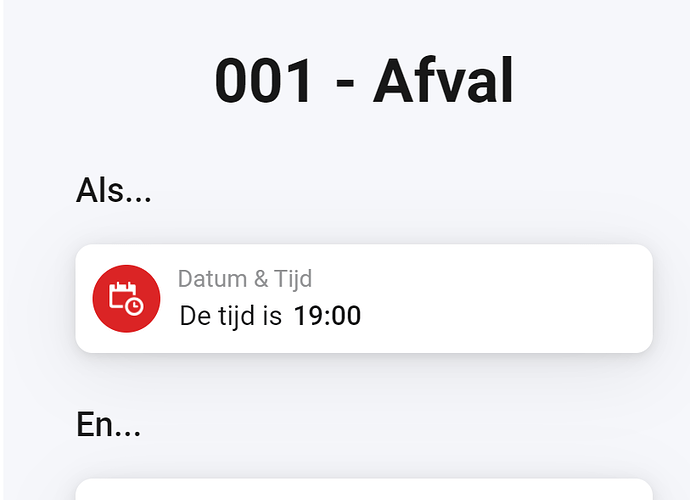

Heeft iemand misschien een voorbeeld flow die wel werkt ik krijg … Vandaag Niets is opgehaald, wordt morgen opgehaald ?
Hoi Chris,
Ik heb het zo, misschien dat je daar iets mee kan.
Heb het nu iets anders gedaan ga kijken of dat werkt zo.
Ik heb gekozen voor deze oplossing met 3 losse flows die je kan laten starten wanneer je wilt:
De eerste is: Afval morgen buiten zetten:
https://homey.app/f/4vxZXw/
De tweede is: Afval niet buiten zetten:
https://homey.app/f/Fmi_Xw/
De derde flow is: Afval vandaag buiten zetten:
https://homey.app/f/pxu_Xw/
Bij mij werkt de “Morgen Iets” kaart wel gewoon
Het werkt bij mij nu ook weer met morgen iets inderdaad en dan in de message wat er dan morgen aan de weg moet.
Simpeler kan niet.
