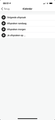

Via deze app werkt dat prima: https://github.com/jghaanstra/icalendar.homey

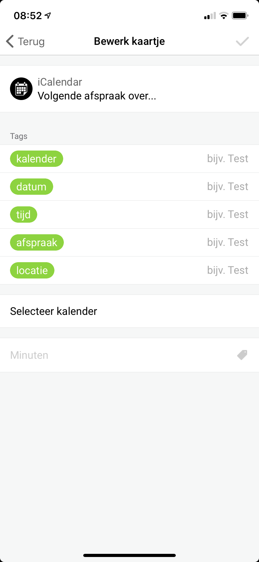

met deze app kan ik max 60 minuten vooruit kijken voor aankomende events. Of zie ik iets over het hoofd?

Hoi, helemaal gelukt. Had in eerste instantie niet in de gaten dat het een CLI install is

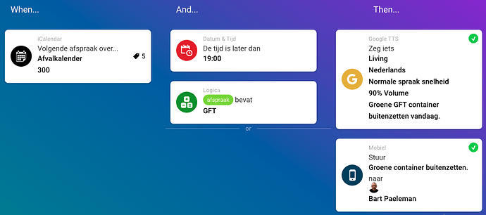

App installeerde prima, flow kaartjes zijn beschikbaar en bij een manuele test werken mijn flows zonder problemen, Maar ze worden niet automatisch getriggerd.
Voorbeeld:
Mijn afvalkalender afspraken werkten niet automatisch. Ik laat de app elke 10 minuten de kalender refreshen en heb deze flow:
Heb ondertussen ontdekt wat het probleem is. Zie verdere reply…
Het blijkt (na testen) enkel met een private URL van een Google ical kalender te werken. Ik importeerde het ICS bestand uiteindelijk in een Google kalender en toen werkte alles zoals het hoort.
De app blijkt enkel met het iCal formaat van de Google kalenders te werken en niet zomaar met eender welk ICS file, wat ik initieel wel dacht.
