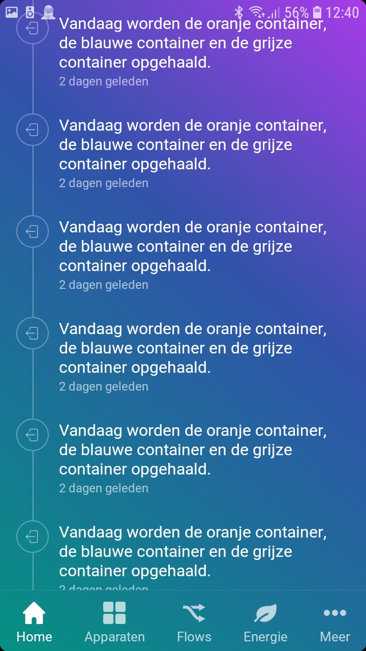

Ik krijg de global variable niet aangepast.
Ik kan de tekst wel aanpassen maar de save button lijkt niet te werken. in het 2e screenshot zie je de output van een flow de de inhoud van de global variable in de tijdlijn zet. Doe ik iets fout of is dit een bug.
Nee werkt niet lekker, ik heb uiteindelijk losse flows gemaakt… ben er er blij mee nu.
