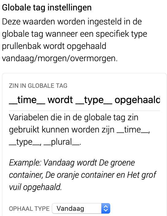

In de Global Tag kun je aangeven of Homy bij het uitvoeren van de flow de volgende informatie moet melden:
_Time
_wordt
_Type
_Opgehaald
Bij het uitvoeren van de flows worden deze labels meegenomen.
Deze wordt dan bijvoorbeeld: "Vandaag wordt Het Papier opgehaald.
Deze hoef je eigenlijk niet aan te passen.
Onder deze Tag heb je de mogelijkheid om per afvalsoort de tekst aan te passen indien je niet van de standaard tekst gebruik wilt maken.
Ik heb bijvoorbeeld de standaars tekst voor PDM aangepast.
Heb er “Het Plastic” van gemaakt ipv De Plastic en heb de c vervangen van drankkartons.

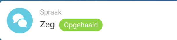

Deze tekst mag je naar eigenwens aanpassen en na het opslaan zal Homey bij het uitvoeren van de flow ook deze teksten gebruiken wanneer in de flow het label ophalen wordt gebruikt zoals hieronder is weergegeven:

Wat mij daarnaast opvalt is dat er geen voorbeeld teksten worden weergegeven bij de app settings.
Indien je het ophaaltype aanpast naar vandaag en dat drukt op: Sla Label Op, komen er dan wel voorbeeld teksten te staan?
Hieronder een voorbeeld met voorbeeld teksten:

Maar staan er wel voorbeeld teksten bij de app settings.
Indien die er niet staat en je past een tekst aan, komt er dan wel een voorbeeldtekst te staan?
Ja, ik heb ophaaltype op ‘morgen’ staan, en als ik wat in die tekst aanpas, past de voorbeeldtekst zich ook aan.
