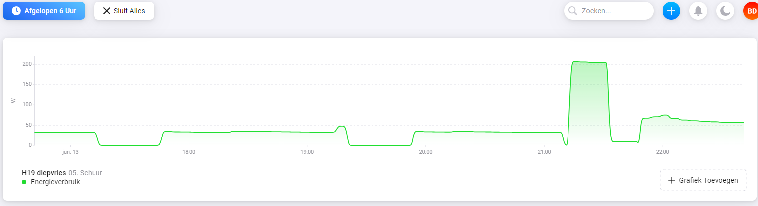

46 minuten geleden ook weer alarm getriggerd:
Hier zie je ook heel goed waarom de trigger zou kunnen werken. De diepvries gaat aan en weer uit, als hij continue aan blijft staan, dan is er echt wat aan de hand (dan staat de deur open).
