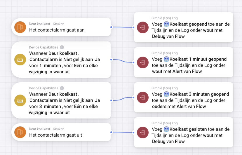

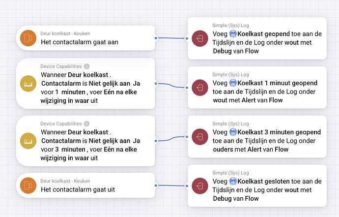

Helder ik vroeg mij ook al af hoe ik de flowkaart tekst precies moest lezen
Top, ik kan 4 flows vervangen in 1 (advanced) flow.
Alleen ik snap niet waarom dit zo werkt, ik heb de hele tijd lopen testen en zou verwachten dat als ik in de kaart invul is gelijk aan “Ja” dat het dan zou werken, immers dat is wat de sensor doorgeeft
Ik overweeg om alle simpele flows aan te passen naar eenvoudigere advanced flows. Dit omdat ik performance problemen ervaar op de homey en minder apps / flows / devices draagt daar aan bij. Echter, als ik al mijn countdown zandlopers ga vervangen met device capabilities flows (die dus eigenlijk altijd moeten luisteren) belast ik mijn Homey dan juist niet extra? Wat is jullie advies daarbij?
Probeer het eens met true (in geval van Ja) en false (in geval van Nee).
Daarnaast check je op ‘Contactalarm is niet gelijk aan Ja’. In gewone mensentaal: je stelt vast of de deur gesloten is (i.p.v. geopend). Als je checkt op ‘Contactalarm is gelijk aan true’, dan controleer je op een openstaande deur.
Thanks true en false is inwisselbaar met Ja/ Nee, maar ik wil juist een melding krijgen als de koelkast te lang open staat (door de kinderen). In Homey zie ik dan status van sensor is “Ja” en bij een dichte deur “Nee”. In de flow zoals ik hierboven postte moet ik die logica dus omdraaien en ik heb de sensor niet in mirror stand staan…En dat laatste snap ik niet
Klopt. Echter de flowkaart van Device Capabilities vereist dat je waardes true of false gebruikt. Niet Ja of Nee, zover ik weet. Bij mij werkt het alleen met true/false.
Even een klein puntje: je hebt nog steeds 4 flows, maar op één canvas met één naam.
Nog een aanvulling: de tweede en derde flow kun je ook combineren. Als je in de Device Capabilities-flowkaart de optie Eén na elke wijziging in waar wijzigt in Voortdurend terwijl het waar is, dan blijft die kaart elke minuut de flow uitvoeren, zolang de deur open staat. En krijg je dus elke minuut een melding/logboekvermelding.
Eventueel kun je een variabele gebruiken, in je meldingtekst, die het aantal cycli (= aantal minuten in jouw geval) telt. Die hoog je dan iedere doorloop met 1 op. Via een extra flow zet je die variabele weer op 0, zodra de deur sluit (het contactalarm uitgaat).

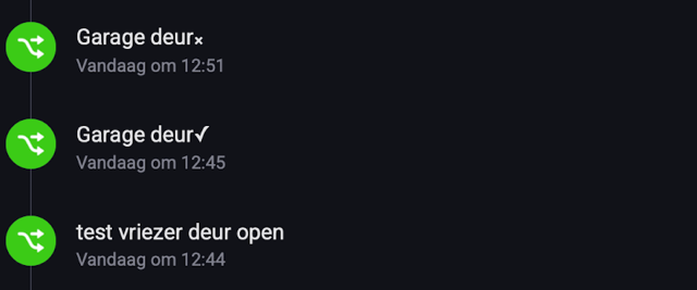

Vandaag weer een false positive van de homey trigger . Je ziet dat hij maar heel kort ront op 40w staat. Hij staat zelfs op een half uur 30 minuten, dat haalt hij bij lange niet
En dus toch een false positive tirgger om 12:51. D
Dit klopt dus echt niet.
