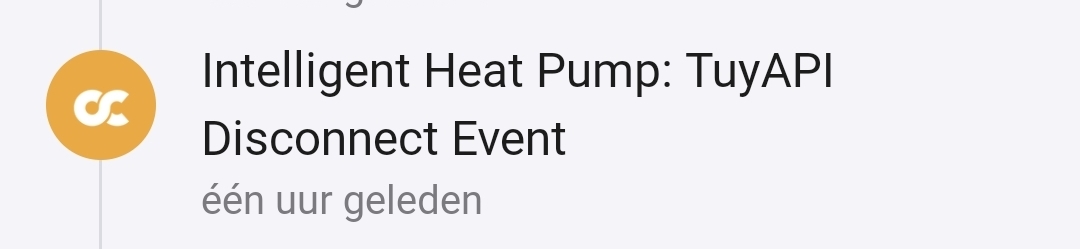

Vanochtend 2x deze foutmelding:
Maar de aansturing van de Adlar lijkt ok.

Ik had deze trouwens ook 2x vandaag ;
Het “regent” fouten…..
Dit crashrapport heb ik voorbij zien komen om 12:02 uur. Nu regent het gelukkig bij mij wat minder, dus het lijkt evident dat deze melding te relateren valt aan: 12:02 – “Heat Pump App: Critical error…”
Op zijn minst is dit een dikke (tijdelijke) netwerk verstoring tussen de Homey en de warmtepomp.
  • 09:47 – “Zombie Verbinding Gedetecteerd”: de app/device had nog wel een socket/connected-status, maar er kwam geen bruikbare data/heartbeat meer binnen (typisch: NAT/firewall, wifi dip, Tuya device hangt).
  • 12:02 – “Socket Error Disconnect”: daarna is de TCP-verbinding hard onderuit gegaan door een socket error (ECONNRESET/EPIPE/timeout e.d.). Dat triggert jouw disconnect-notificatie.
