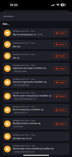

(Action flow card lijst voorbeeld)

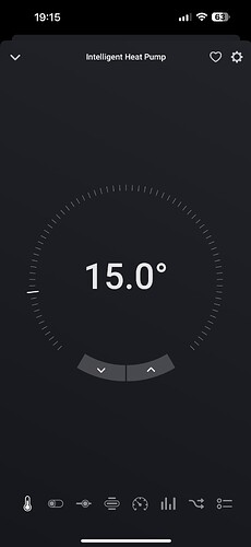

Ik probeer de Homey app sinds kort uit, maar bij het aanpassen van de temperatuur wordt de temperatuur in de Tuya/SmartLife app altijd aangepast naar 15 graden. Aan/Uit zetten werkt wel en de parameters worden ook goed uitgelezen, daarvoor kudo’s!
Hoi @Destynx
Het gedrag van de stel-temperatuur die weer terugspringt komt voor als de (verwarmings)curve niet op OFF staat.
Dank voor je interesse in de app.
Dankjewel voor de reactie. De (hot water) curve staat op off in de Homey app. De heating curve in de Tuya app staat ook op off. Ik heb beide ook al even gewisseld naar wat anders en weer terug gezet, zonder succes.
