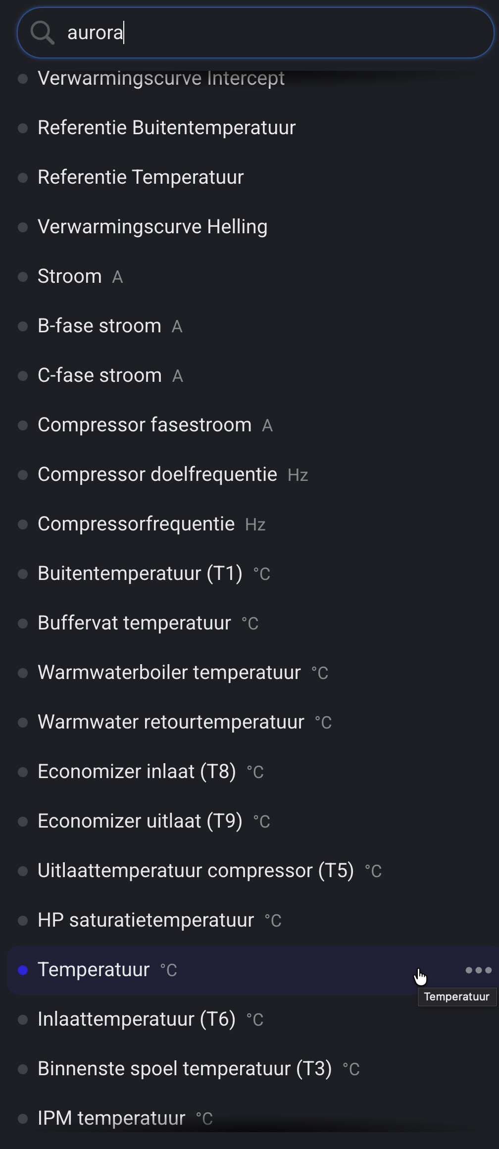

Schermafdrukken van de Aurora Adlar I/II modbus variant.
SENSORS & CONTROLS
INSIGHTS
DASHBOARDS
SETTINGS
