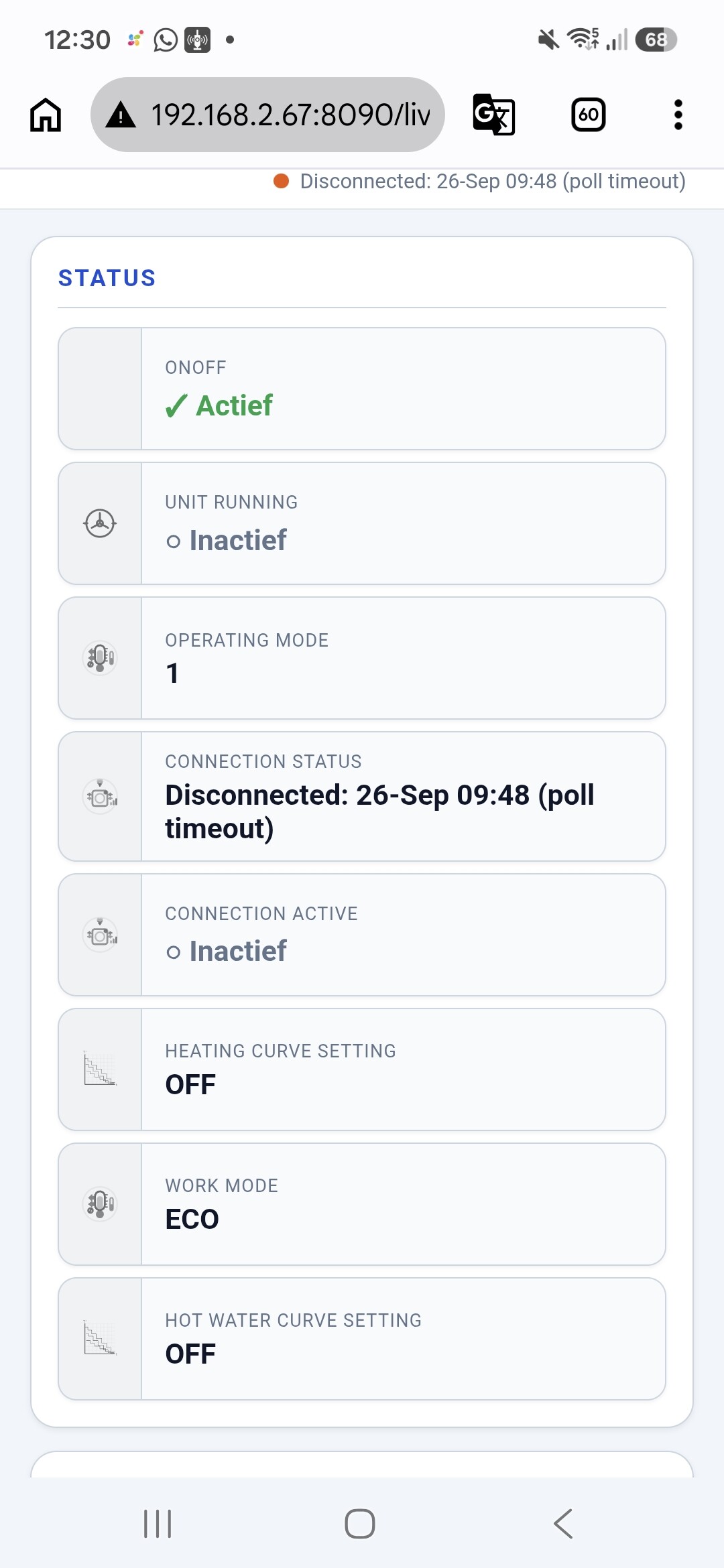

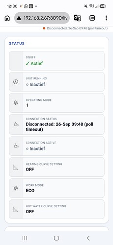

Vandaag viel me op dat de connectie inactief is.
In homey kreeg ik ook een melding van verouderde data. Elfin al even opnieuw gestart. Alles werkt weer. Live data zie ik ook veranderen in dashboard. Maar melding blijft.
Schijnt los te staan van firmware. Op afstand bij mij ingeladen zonder dat de versie is veranderd.
Vandaag overigens getest, en geen reactie op mijn thermostaat :,) tot zo ver de verbeterde hl8
Ik zie hetzelfde:
Maar het werkt wel allemaal. De Adlar wordt geregeld aangezet…
Geen idee wat de connectie-melding triggert.
Klopt alles werkt. Het is bij mij ook alleen op het 'Lively tabblad. Op de andere tabs staat er gewoon connection active
