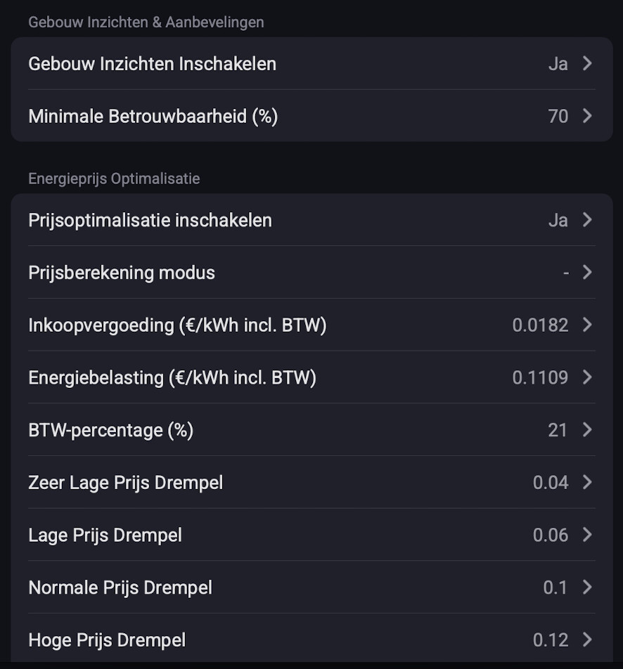

De energie-optimalisatie past het stookgedrag van de warmtepomp automatisch aan op basis van dynamische stroomprijzen. Het systeem ontvangt uurlijkse EPEX-spotprijzen via flow card en bepaalt op basis daarvan wanneer het slim is om meer of minder te verwarmen.
Het systeem categoriseert de actuele marktprijs in vijf niveaus (zeer laag → zeer hoog) waarop het een gewenste temperatuuraanpassing adviseert.
Prijscategorie Actie Temperatuuraanpassing
Zeer laag (<€0,04/kWh) Maximaal voorverwarmen +1,5°C
Laag (€0,04-0,06) Matig voorverwarmen +0,75°C
Normaal (€0,06-0,10) Handhaven 0°C
Hoog (€0,10-0,12) Matig reduceren -0,5°C
Zeer hoog (>€0,12/kWh) Maximaal reduceren -1,0°C
Het systeem kijkt elke 4 uur vooruit om te anticiperen op prijsveranderingen. Hoge tarieven bepalen mede de prio om zo te sturen op kostenbesparing ten gunste van de andere onderdelen.

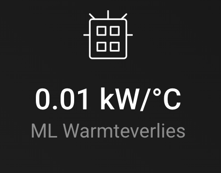

Gebouw simulator
Deze bouwt automatisch een thermisch model van je woning op door continu te observeren hoe de binnentemperatuur reageert op verwarming, buitentemperatuur en andere factoren. Het systeem leert letterlijk hoe jouw specifieke huis zich gedraagt. Op basis van een te kiezen gebouwprofiel bepaal je de startwaarden voor het model. Met behulp van ML (machine learning) leert en past het model zich aan.
Het model schat vijf kernparameters die het thermisch gedrag van je woning beschrijven:
Parameter Betekenis
UA (Warmteverlies) Hoe snel warmte weglekt per graad temperatuurverschil met buiten (kW/°C)
C (Thermische massa) Hoeveel energie je woning kan “opslaan” per graad (kWh/°C)
τ (Tijdsconstante) Hoe traag je woning reageert — de combinatie van UA en C (uren)
G (Zonnewinst) Hoeveel invloed zonnestraling heeft op de binnentemperatuur. Omdat de zonnewinst wijzigt gedurende de dag hanteren we een dag/nachtcurve.
Pint (Interne warmte) Basiswarmte van bewoners, apparaten en verlichting (kW), ook hier gebruikt gemaakt van
Deze waarden worden continu bijgewerkt via een forgetting factor (0.999), waardoor het model zich geleidelijk aanpast aan veranderende omstandigheden — bijvoorbeeld na isolatiewerkzaamheden of bij seizoenswisselingen.

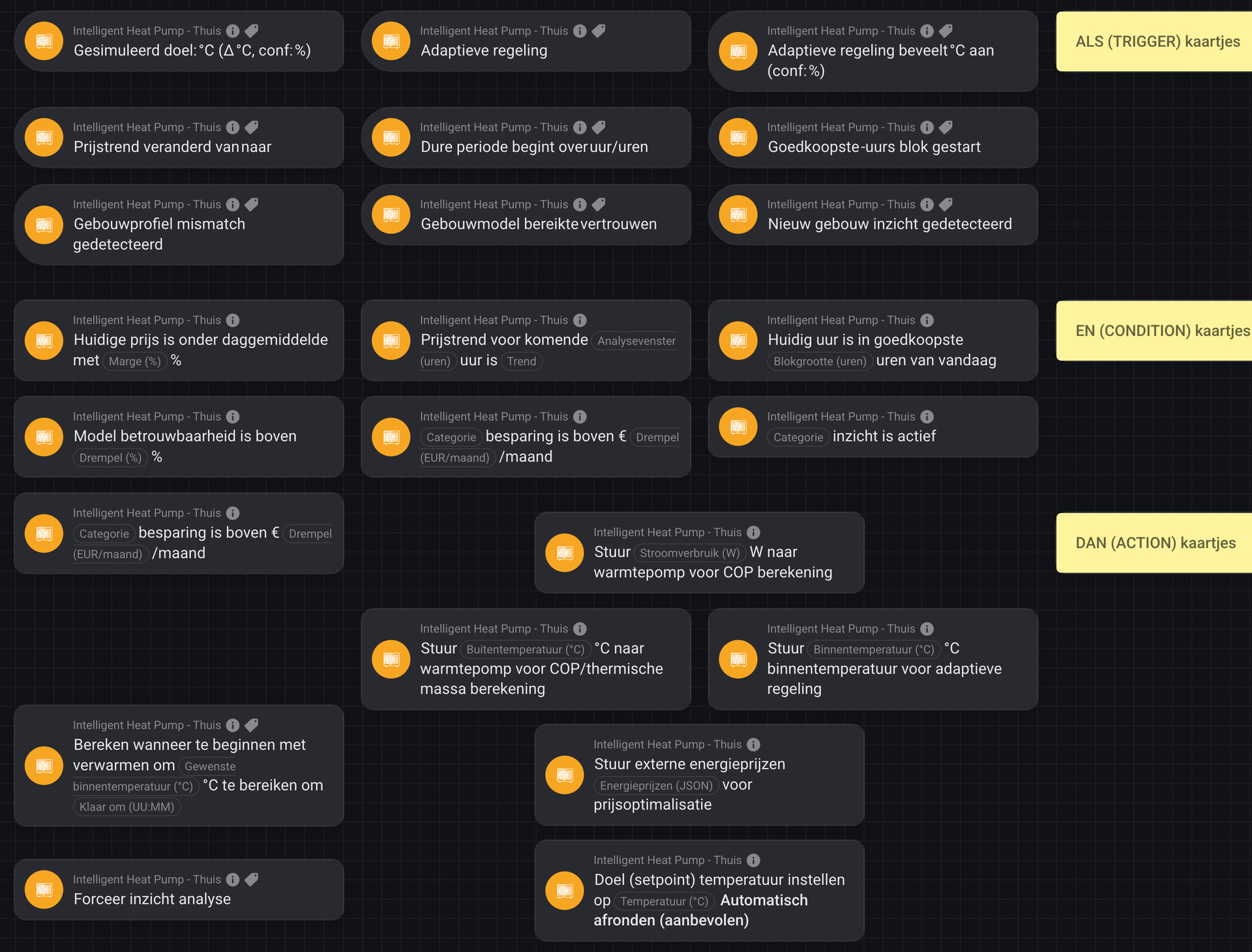

Dit zijn de nieuwe flowkaartjes voor de Adaptieve temperatuur regeling. Gerangschikt als ALS/EN/DAN kaartjes.
Om de Adaptieve regeling ten volle te benutten zijn ook de (nieuwe) kaartjes voor het verkrijgen van (extern aangeleverd) stroomverbruik, externe binnen+buiten temperatuur en de koppeling van dynamische stroomtarieven van belang.

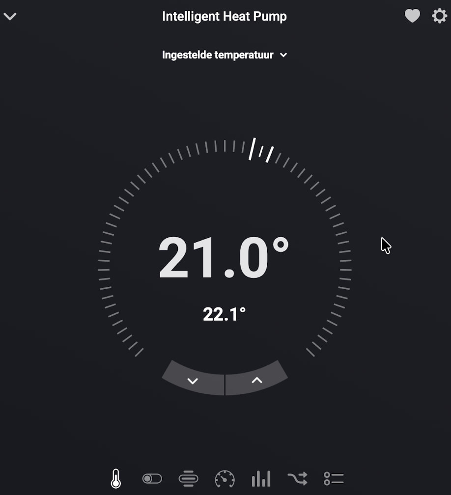

Hier een grafiek met gewenste versus actuele stel temperatuur, gesimuleerd.
