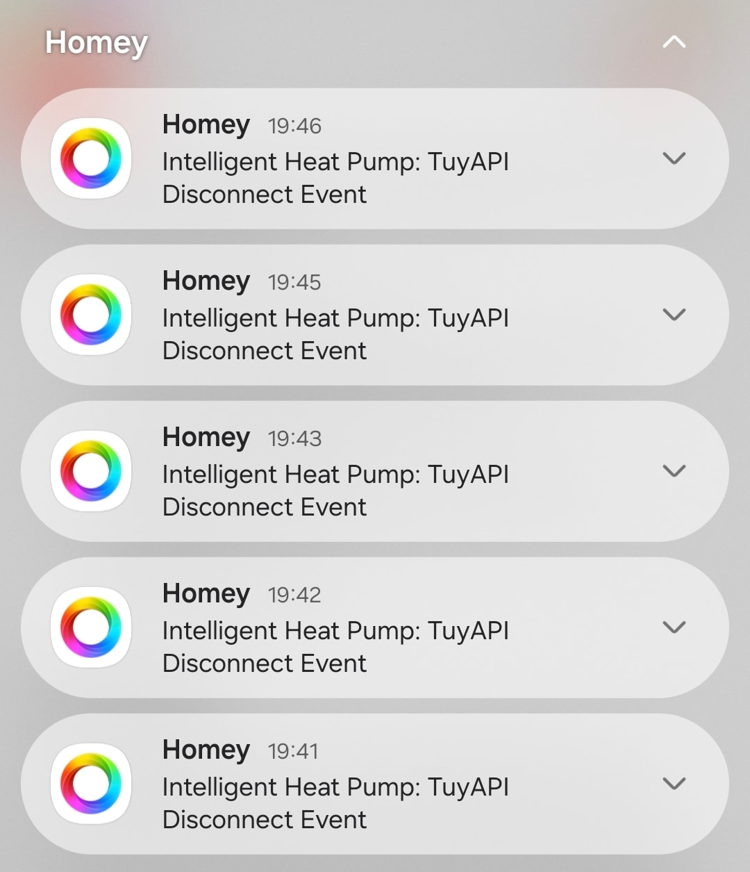

Hallo, na enkele maanden niet gekeken te hebben ben ik enorm verrast door wat ik hier lees . H-Hi heeft een masterpiece geschreven! Zelf heb ik de app geinstalleerd maar loop toch tegen de socket errors aan. How weet ik dat ik de laatste versie heb? via de Homey portal staat de app nog op v1.3.13 Mijn Adlar WP van 10 kW is van Oktober 2023 maar ook protocolversies 3.4 en 3.5 geven mij dezelfde problemen. En natuurlijk ook de input van Bernd! Chapeau!
Hallo @Harry_Knot dank voor de lovende woorden. Ik doe graag iets terug voor de Homey community waarvan ik zelf ook deel uitmaak.
Met geen protocol versie connectie krijgen lijkt een probleem te zijn van je publieke IP-adres van je warmtepomp versus het lokale netwerk adres om je warmtepomp lokaal aan te kunnen sturen.
Dit fenomeen staat beschreven in broken connection issue
Op het Adlar Castra warmtepomp tweakers forum staat zowel de aankondiging van de nieuwe functionaleit als ook de link naar de nieuwe v2.7.6 test versie.
Happy hunting :slightly_smiling_face:
Dank je wel! Ik gebruik het lokale IP adres (192.168.178.34 tc) Dit IP ook vastgezet op de router. Heb nogmaals de “local key” gechecked op het tuya forum. Zo raar. Update naar v2.7.6 geen probleem :slightly_smiling_face: vanuit het Tweakers forum. Ik krijg het gevoel dat het iets lullig klein is maar ja… waar zoeken :roll_eyes: Hoe belangrijk is de sterkte van de verbinding? Ik krijg -78 uit de Smart Life app.
Opgelost! Was een IP conflict. WP is nu online in de app. Het spelen met flows kan beginnen.
